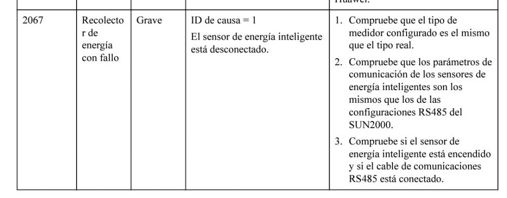

Buenas, pues resulta que me ha salido ese fallo en mi inversor huawei, 5kw, e buscado por el foro y no he encontrado nada, haber si a alguien le ha pasado y que hizo al respecto, gracias.
Según el manual es un problema del medidor de potencia. Cómo sugiere MLC si es algo esporádico puede ser un problema de comunicación. Si persiste estaría bien echarle un vistazo a lo que sugiere el manual:
Archivo adjunto 31318
