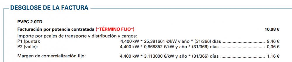

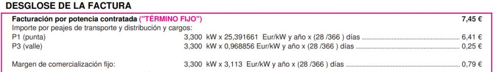

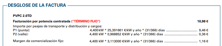

    No hay ningún error. En el precio del enlace de Energia XXI, esta incluido en el precio de potencia P1, el margen de comercialización fijo, que es 3,113€/kW año. (25,391661+3,113=28,504661, puede fallar alguna millonesima.
    Factura de Energia XXI
    Factura de Gas&Power
    Miniaturas adjuntadas Miniaturas adjuntadas Precio potencia PVPC-captura-pantalla-2024-04-05-175834.jpg
    2.287
    Predeterminado Re: Precio potencia PVPC
    Las posibles diferencias solo pueden ser 'la potencia contratada' que se ve que en unas es 4.400kW y otra 3.300kW y el numero de dias ya que facturan por meses enteros, 31 en las de de 4.400kW y 28 en el de 3.300kW.
    Alber7o está desconectado Forero
    may 2023
    Zaragoza
    43
    No hablamos de los importes totales, sino del precio unitario del kW de potencia contratada.
