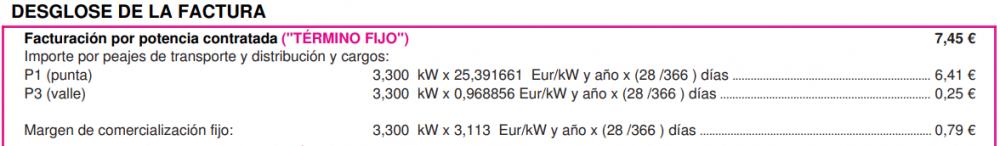

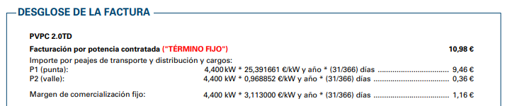

El precio de la potencia en la PVPC es la suma de "Término de potencia del peaje de transporte y distribución" (
https://www.boe.es/diario_boe/txt.ph...E-A-2023-26251) y "Término de potencia de los cargos" (
https://www.boe.es/diario_boe/txt.ph...OE-A-2024-2774).
2.0 TD Periodo 1: 22,401746 + 2,989915 = 25,391661 € / kW / año
2.0 TD Periodo 2: 0,776564 + 0,192288 = 0,968852 € / kW / año
No varían durante el año. Cambiaron el uno de enero a estos valores y previsiblemente se quedan así durante todo el año. Al final de la factura se añade el impuesto sobre la electricidad (IEE) de momento 3,8% (el 1 de julio sube a 5,11%) e IVA, de momento 10% (bono social vulnerable severo) ó 21%.
