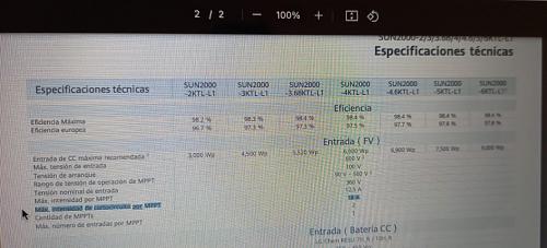

    Tengo instalados 2 inversores Huawei (6KTL como master y 5KTL como slave), con 3 strings en total, 18 placas Jinko solar de 560Wp.
    - Inversor master 6KW, 2 strings de 5 placas cada uno.
    - Inversor slave 5KW, 1 string de 8 placas.

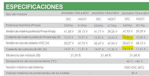

    La corriente maxima de pico de las placas es de 13,3Wp y 14,3 en cortocircuito, con un voltage max de 42V.

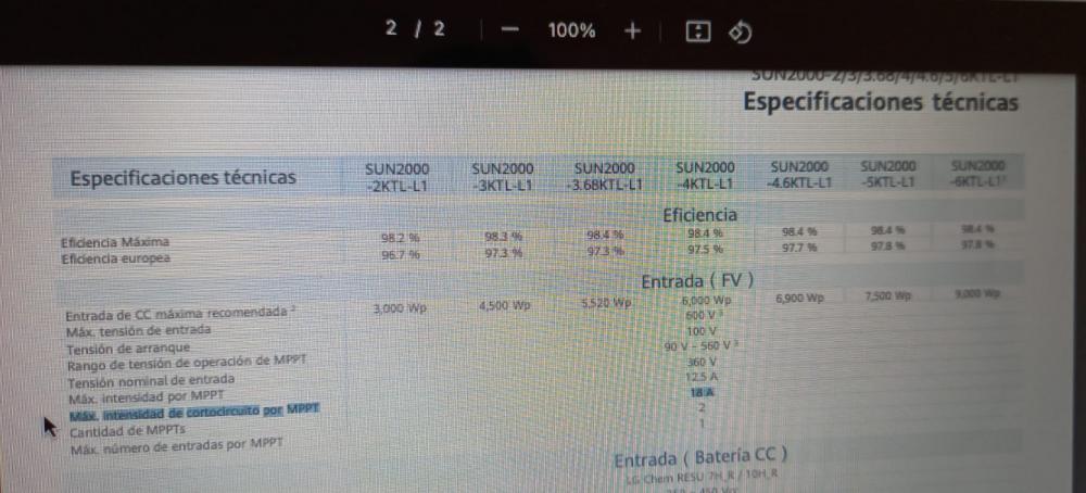

    Corriente maxima mppt de los inversores 12,5A y 18A en cortocircuito.

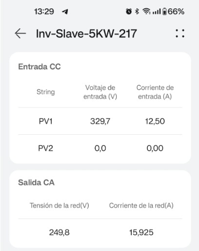

    Sobre las 11h30 aprox, los strings llegan a los 12,5Wp maximos del inversor y ya no suben más, así que entiendo que se produce una especie de clipping y se pierde la energía en las horas de máxima produccion del día. (Es correcto?)
    No obstante, tengo fusibles de continua de 12A, 1000V y 50Ka, y esta semana se me ha quemado uno, y me pregunto si es porque están pasando 12,5A por la linea y esto será un problema a largo plazo o simplemente ha sido casualidad.
    ¿Alguien me lo sabría decir? Tendría sentido poner fusibles de 15A? O podría dañar el inversor?
    Esto me lo ha instalado una emrpesa especializada en Solar, y estoy un poco sorporendido que hayan puesto paneles de tanto amperaje cuando los inversores no lo aceptan. Es normal? O debería hablar con ellos? Puede suponer un riesgo a largo plazo?

    Has duplicado el tema y ya te he respondido en el otro hilo. Los Huawei soportan picos de intensidad hasta 18A, así que cualquier fusible entre 12,5A y 18A es lo correcto, por ejemplo de 15A . Los de 12A se queman como ya ya has observado.

    Aunque la corriente en abierto es de 18A, la máxima por MPPT es de 12,5A y lo cierto es que nunca pasa de 12,5, es decir que entiendo que puedo subir los fusibles a 15A para que no se quemen, y todo seguirá funcionando, pero no ganaré más potencia.
    Mi siguiente pregunta es: Como mis placas puede generar 42V x 13,3A, y mi inversor bloquea a los 12,5A, entiendo, que en las horas de pico de sol, estoy perdiendo aprox (13,3A-12,5A) * 42V = 33,3W, que por un total de 18 paneles, en las horas pico pierdo casi 600Wh.
    Claro, yo contraté al instalador 10,1KW, pero mi máximo por error de selección del modelo de placas/diseño instalación es de 9,5KW, por lo tanto debería hablar con el instalador y ver como solucionar este problema. ¿Son correctos mis cálculos? Vale la pena que me preocupe? (Vivo en Barcelona alrededores, sobre las 11h30 ya llego a los 12,5A en Febrero, hasta las 15h aprox, es decir perdería en invierno unos 1,2-1,5KW dia, y en verano imagino bastante más)

    Estás en lo correcto. Es un problema muy comentado en este foro la combinación de la limitación de los Huawei de 12,5A y los paneles de más de 500Wp que trabajan a más de 13A.
    De todas formas, aunque habría que hacer los cálculos con el PVGIS, pienso que la pérdida de producción anual no creo que sea tan significante, ya que se han de dar condiciones de buena irradiación y temperaturas bajas para alcanzar el rendimiento máximo. Eso suele ocurrir en los días de primavera principalmente.

    Lo de los optimizadores : el límite de 15A debe ser para que no se fundan con la corriente del panel: la Ioc puede en algunos casos acercarse a los 14A.
    Quien manda en el control de potencia es el MPPT del inversor, que cómo dice la hoja de datos limita a 12,5A independientementemente de los optimizadores.
