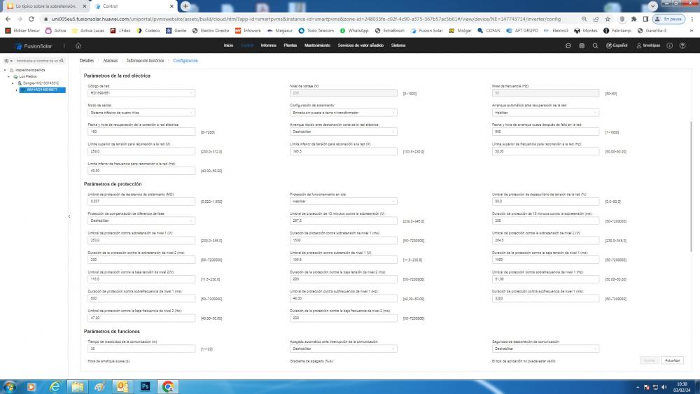

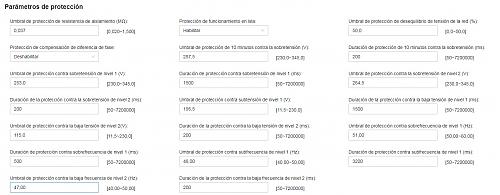

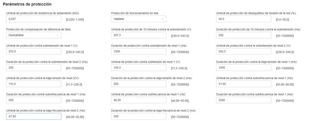

    tengo el mismo problema tengo una instalación trifasica con un huawei SUN20008KTLM1 con 16 paneles de 540w la tensión entre fases es de 248,7 241,4 y 248,0v me saltan diariamente entre 5 y 7 alarmas por sobretension he llamado a la distribuidora y aun no me ha dicho nada he subido los parámetros del inversor a 258V y aun asi me sigue saltando alarmas aun no he conseguido ningún día ver la curva de producción FV completa todos los días con dientes de sierraLo típico sobre la sobretensión.-conf.jpgNombre:  IMG_1665.jpg

    ya lo he hecho y me sigue saltando el problema creo es que vivo en una zona rural y estoy muy cerca del transformador y no hay mucho consumo por la zona

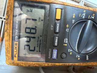

    Hoy midiendo con un fluke como el de la foto, en varios contadores (no en mi casa, 248V) entonces a nada me salta... he llamado a la distribuidora y dicen que van a abrir una incidencia para que bajen un punto el transformador. Porque el chico que me ha atendido estaba viendo los valores en tiempo real de la zona y ha visto que no está bien. Otra idea loca que se me ocurre de cara al futuro, podría ser, poner un transformador a la entrada de la casa para que bajase 10V, no se si eso existe, sabeís algo?

    Hola de nuevo POR SI A ALGUIEN LE VIENE BIEN llamando a la distribuidora varias veces, justo en el momento de la sobretensión para que lo puedan medir ellos leyendo el contador. He conseguido abrir una reclamación y han bajado un punto los TAPS del transformador reduciendo la tensión de 245V-250V a la horquilla de 238V-243V, así que si a alguien os pasa os animo a quejaros a la distribuidora y comercializadora. En mi caso me lo han solucionado y da gusto ver el inversor a tope.
