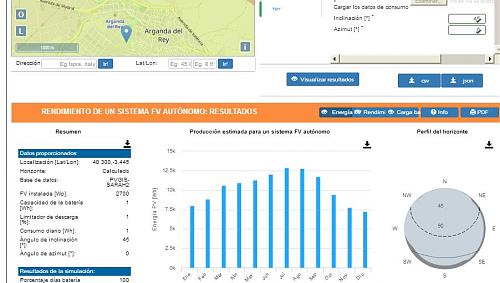

    Predeterminado Consulta sobre potencia y aplicaciones
    Hola, os quería hacer un par de preguntas.
    Yo vivo por la zona de Arganda del Rey (Madrid). Tengo una instalación de 2.7, estos días por Madrid ha hecho Sol. Pero lo máximo que me ha llegado a generar han sido 1.57. Estando la media máxima durante varios días en 1.50. Sabéis si ya entrados la primavera-verano debería de acercarse más a los 2.7??
    Y la otra pregunta, yo tengo el inversor DEYE, que usa la app solarman Smart, supongo que es la se usa con este dispositivo inversor pero se puede usar otra que vaya mejor? Me recomendáis alguna?

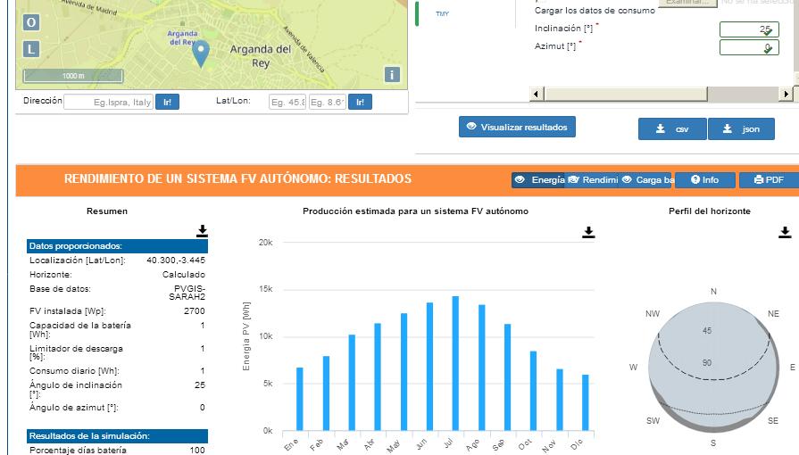

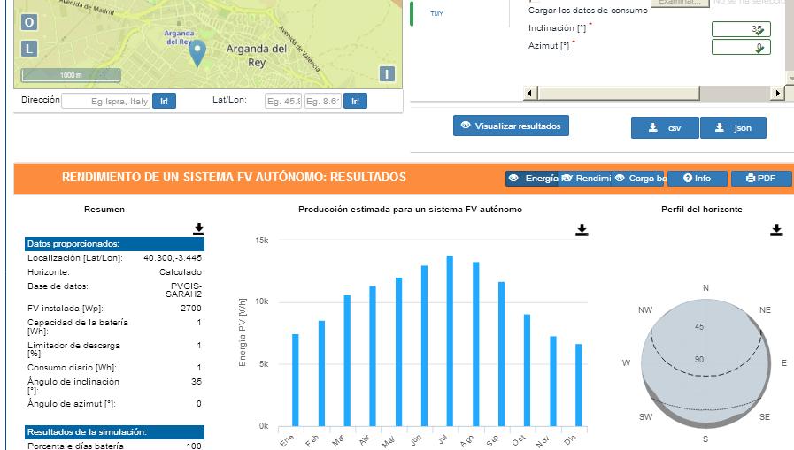

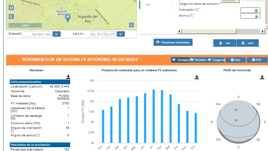

    Predeterminado Re: Consulta sobre potencian y aplicaciones
    La energia captada depende fundamentalmente de la irradiacion de la epoca del año y de la inclinacion de los paneles, la orientacion tambien influye pero con orientaciones mas o menos al sur variaciones de 15º-20º al este o al oeste mayormente en lo que influyen es el adelanto o retraso de la hora de inicio/fin de la cosecha incidiendo poco en el total de la captura.
    en el peor mes de captura (diciembre-enero) en el emismferio norte la cosecha viene a ser como un 50% de los mejores meses de verano (julio-agosto) por lo que tus valores vienen a ser normales.
    Aqui puedes ver para un campo solar de 2700Wp, la cosecha total en un mes, para los distintos meses del año, con inclinacion de panles de 25º 35º y 45º y orientacion SUR (Azimut 0),
    Muchas gracias!! Me quedo más tranquilo
