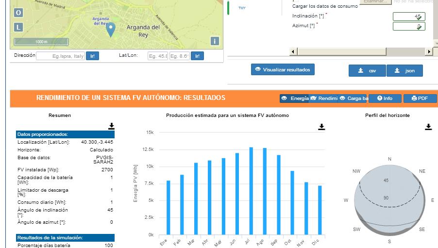

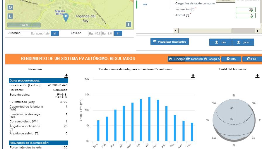

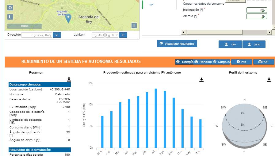

Aqui puedes ver para un campo solar de 2700Wp, la cosecha total en un mes, para los distintos meses del año, con inclinacion de panles de 25º 35º y 45º y orientacion SUR (Azimut 0),
Archivo adjunto 31090
Archivo adjunto 31091
Archivo adjunto 31092
