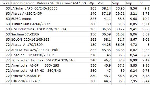

    Tengo una instalación a base de panesles policristalinos de 60 celdas de 275W y 9A
    Si quisiera poner alguno mas, podría tratar de buscar paneles de 60 celdas iguales. Si los pongo de 72 celdas ¿puedo hacerlo?
    Los de 72 celdas soportan mas intensidad de corriente pero ¿está la intensida limitada por lo panesles existentes?
    ¿cUÁL ES LA MEJOR OPCION?

    ¿Cómo vas a hacer la ampliación? ¿En el mismo string u otro?
    Si son strings distintos que van a entradas distintas puedes poner otro tipo de panel completamente diferente.
    Si quieres ampliar el string existente lo crítico es que las especificaciones de intensidad de los paneles adicionales sean casi idénticas a las de los paneles que ya tienes.

    Si la intensidad de los nuevos paneles es mayor, queda limtada a la intensidad de los antiguos? Sería anñadir un par de paneles mas a uno de los string exsistentes

    Sí, el panel con la menor intensidad es el que limita todo el string.

    Como bien te han indicado para ampliar una serie de paneles los paneles 'nuevos' no tienen que ser del mismo nº de celdas, solamente debes mirar que la suma total de los Voc no supere el valor maximo de tension de entrada admitida por el MPPT y que la Imp de los 'nuevos' sea igual superior a la Imp de los ya instalados.
    aqui puedes ver caracteristicas para paneles de 60 y 72 celulas
    Ampliar instalación: Elegir paneles-screenhunter2803.jpg
    Los paneles de 72 celulas vienen a estar formados por las mismas celulas con las que hacen los de 60 y el aumento de potencia del panel es debido a que su Vmp es mayor. Potencia del panel W = Vmp * Imp
