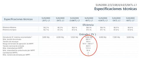

    Hola buenos dias.
    Primero gracias por acetarme en el foro.
    Tengo ciertas dudas y quisiera vuestras opiniones.
    Tengo una instalación de 9 placas de 455 en un solo estring y el otro strig libre.
    Con inversor hauwei 4kw
    La orientación la tengo sur este, por morfologia del tejado.
    En un lateral un altillo de la casa que me ruce la curva de produccion en invierno a partir de las 12 y en verano de las 13horas.
    Quisiera si es posible ampliar producción.
    En un terraza que tengo orientada a Oeste .
    La pregunta es se podria ampliar la instalación ya que solo utilizo un stremg.
    Si es así cuantos paneles.
    Yo estoy barajando la idea de 6 paneles y de 300. O. 400.
    Pero con inclinación de 30 a 40. Grados asi evitar solapamiento de produccion al mediodia sobre todo en verano, y no superar los 4800 de producción.

    Si ya tienes instaladas 9 placas de 455 W ya tienes agotada la capacidad del inversor, aunque solo estes utilizando uno de sus circuitos. Posiblemente podrias añadir alguna placa dado que las que tienes daran su capacidad en periodos muy limitados, pero no resulta muy aconsejable.

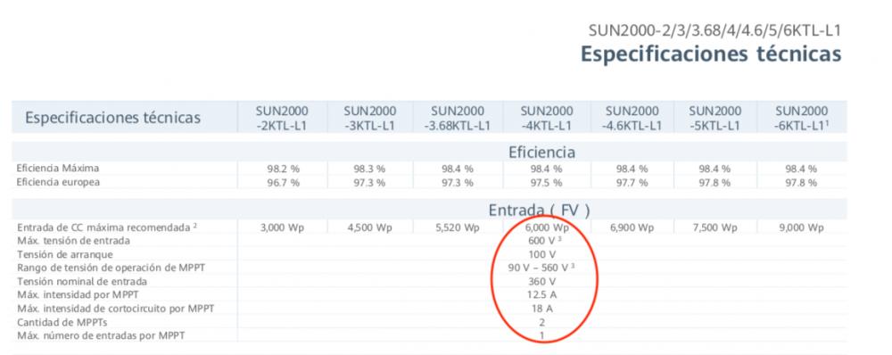

    Según la ficha técnica el Huawei de 4kW permite hasta 6000Wp de paneles. Si tienes 9 de 455 son 4095Wp. Así que en el segundo string podrías montar hasta 1905W más: por ejemplo 4 de 455Wp.
    Si instalas más de 6000Wp tampoco creo que pase nada, pero puede que pierdas la garantía de Huawei.

    Podrías mirar los informes históricos que te da la aplicación Fusión Solar de Huawei para ver los días que más potencia han estado dando tus paneles.
    Que tus paneles puedan llegar a dar un máximo de 4.095 W no significa, normalmente, que alcances ese pico de potencia mucho tiempo.
    Si además, el otro string de paneles no va a tener la misma orientación, normalmente, no coincidirán los picos de uno y otro string.
    Por otro lado, el inversor Huawei ya se encarga de recortar la corriente que recibe de los paneles cuando es mayor que la que puede procesar.
    Por lo que no tendrás ningún problema.
    Te podrá procesar hasta 6.000 W de pico.
    Si se fuese a superar, en algún momento, ese pico, ya se encarga el inversor de limitarlo.

    El máximo producido por mi instalacion es de 3850 esto dias muy puntuales, y si al ser diferentes orientaciones no creo que supere lo maximo permitido ya que los pondría en una inclinación de 30 grados y me serviría para aprovechar producción por la tarde.
    Me habéis resuelto las duda que tenía y necesitaba diferentes opiniones.
