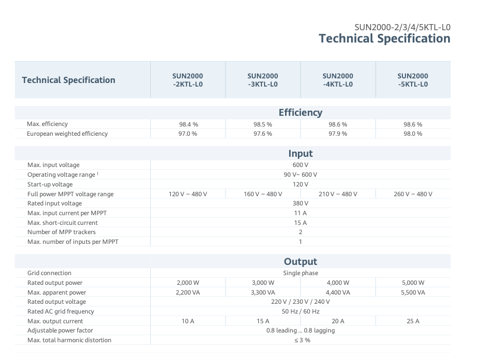

    Si es la primera versión del Sun2000, la L0, el límite de intensidad es de 11A .

    La potencia máxima que puede generar el inversor es de 4,4kW. La potencia del campo solar, es decir, de los paneles puede ser mayor. Los L1 permiten un campo solar de 6kW máximo. En el caso del L0 no he podido encontrar la especificación.
    ¿Puedes confirmar si tienes un L0 o L1?
    Si fuese un L0 el límite sería de 11A.

    Efectivamente es la primera version sun2000 4ktl-l0.
    Como la versión del huawei es L0, el límite serian 11A. Entonces tendría que añadir placas de ese amperaje aprox. Eso lo entiendo.
    Lo de la potencia no lo tengo tan claro.
    Como dije antes, ¿significa que pueden entrar de las placas más de 4kw, quizás hasta 6kw (no está claro para L0 por lo que dices), pero que no va a sacar más de 4.4 kw y que si las placas producen más de 4.4 kw, esa energía la perdería?
