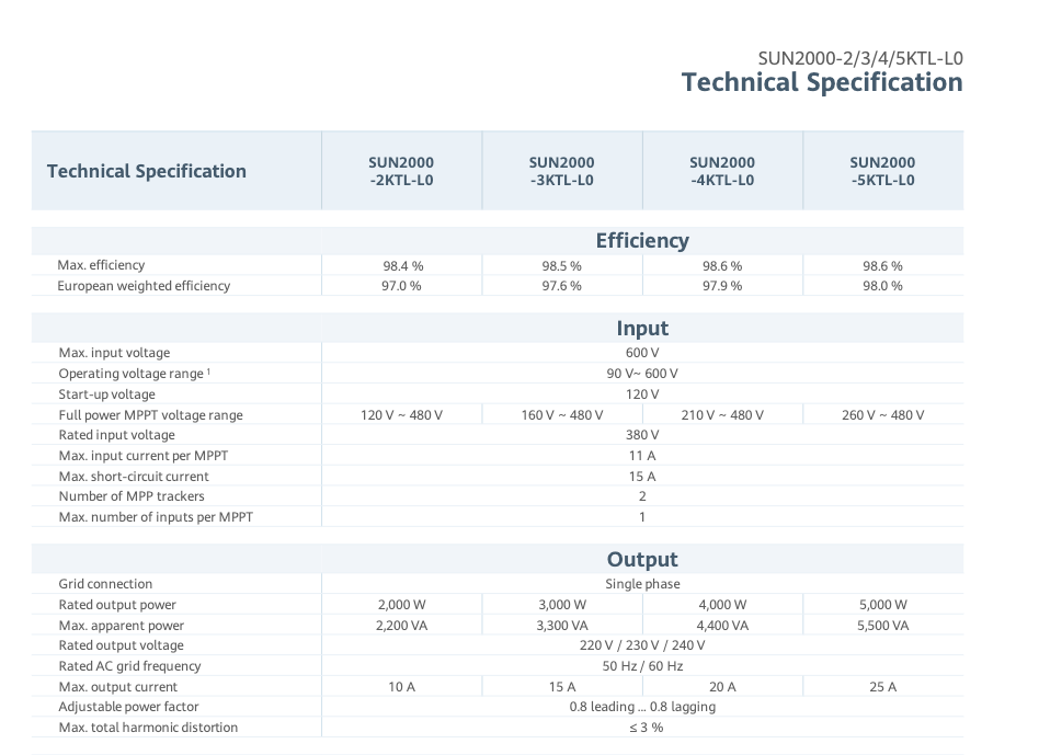

yo estoy con una duda similar y aprovecho a ver si algún entendido recomienda algo. Yo tengo un Huawei 4kw de la primera generación con 11 placas de 350w y querría ampliar para tener 4 paneles de 500-550 w. He visto que podría ser con microinversores para no tener que poner otro inversor. Además me dicen que no se pueden poner en paralelo un huawei nuevo y otro viejo. También por lo que sé, ya no podrías ver la producción de los paneles nuevos, pero sí podrías seguir viendo lo que compras y vendes.
Si alguien puede opinar sobre si este tipo de mezcla de inversor y microinversores da o no algún problema, se lo agradecería.

Los Huawei admiten altas tensiones en paneles. Puedes poner sin problema los 11 que tienes en un string, y los 4 nuevos (o más) en el segundo
A la pregunta del híbrido + microinversores, si es con red no habría problema. Se puede poner en paralelo cualquier otro inversor o micro y su producción se sumará. Eso sí, no se monitorizará el total.
Si es en aislada, algunos inversores (como los Deye) sí que soportan específicamente la conexión de otros inversores en paralelo. Si no hay red y el inversor no lo soporta, no se debería instalar. Cuando los micros intenten verter, subirán la tensión para que se vierta. Y al no haber quien la absorva (porque no hay red y el híbrido no está preparado para coger ese exceso y pasarlo a las baterías) la tensión subirá más y más, hasta que saltará la protección contra sobretensión

Entonces podría añadir las 4 placas al segundo mppt del huawei que ahora está libre.
¿no habría problemas de potencia? Serían 6kw para un inversor de 4kw. Ya sé que casi nunca se alcanzan los 6, pero entre 4 y 5 estarán bastante tiempo y puede que haya picos de casi 6.
Sin problema. El inversor soporta esos 6kw sin problema
Es mas, aunque sea "el modelo de 4kw", ese Huawei pude sacar 4400W de máximo. La única "pega" es que admite máximo 12,5A por string, y posiblemente ese panel de 550w de su máxima potencia a algo mas (unos 13A). Lo único es que perderías algo de producción en esos momentos de máxima radiación, pero sería prácticamente imperceptible
Si es la primera versión del Sun2000, la L0, el límite de intensidad es de 11A .

La potencia máxima que puede generar el inversor es de 4,4kW. La potencia del campo solar, es decir, de los paneles puede ser mayor. Los L1 permiten un campo solar de 6kW máximo. En el caso del L0 no he podido encontrar la especificación.
¿Puedes confirmar si tienes un L0 o L1?
Si fuese un L0 el límite sería de 11A.

Efectivamente es la primera version sun2000 4ktl-l0.
Como la versión del huawei es L0, el límite serian 11A. Entonces tendría que añadir placas de ese amperaje aprox. Eso lo entiendo.

El inversor puede sacar máximo 4400W. "Da igual" lo que haya a la entrada, siempre que no se supere el voltaje que acepta (que con esa configuración de paneles estarías dentro de rango).
Simplemente si hay más (como el compañero indica, en tu caso el límite sería de 11A por string) simplemente no aprovecharás la producción al 100%. Pero perder un 10% de la producción máxima (que sólo se da en pocos días al año) no es problema. Si en vez de 4 paneles de 550w colocas 5 de 450w, al trabajar estos con menos intensidad, no "desperdiciarías" nada (pero igualmente tendrías el tope de los 4400W)
No hay ningún problema en sobredimensionar en paneles. Es más, yo suelo aconsejarlo (y más al precio que están ahora...). Tendrás ese tope "pico" en las horas centrales del día, pero por la mañana y por la tarde aumentarás muchísimo la producción

Sólo hay un pero al sobredimensionar la potencia de paneles por encima de lo especificado... que se pierde la garantía según Huawei.
Pero cómo no hay forma de encontrar la especificación del L0, lo único que podrías hacer es contactar con el SAT de Huawei y que te lo aclaren.
