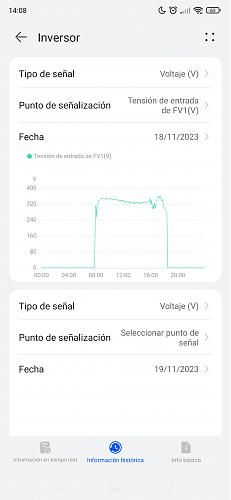

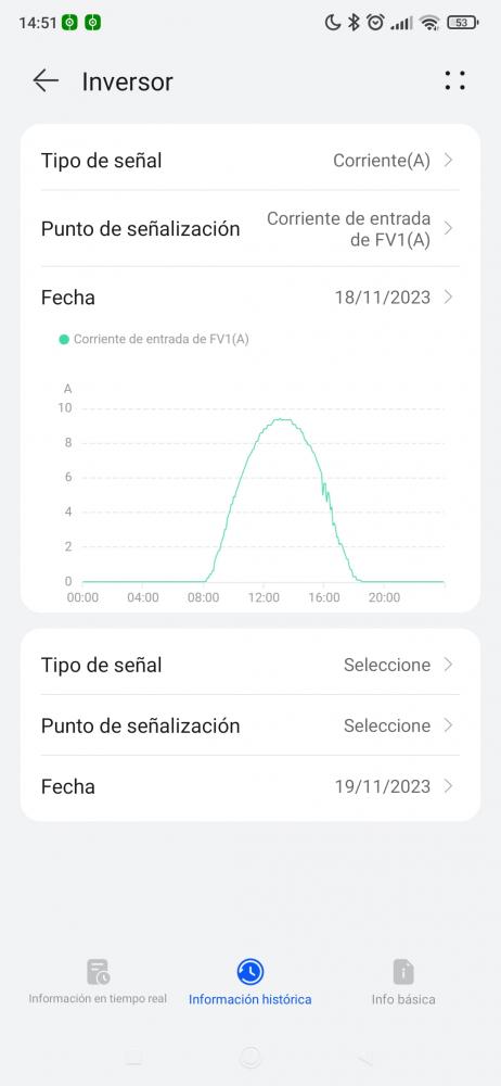

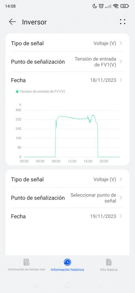

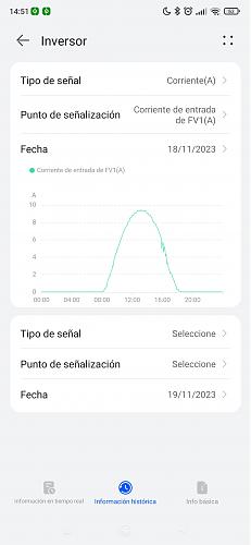

    Gaby92 está desconectado Forero Junior
    nov 2023
    9
    Predeterminado Re: Instalación de 9 paneles de 500 genera poco
    Instalación de 9 paneles de 500 genera poco-screenshot_2023-11-19-14-51-48-409_com.huawei.smartpvms.jpgPulsa en la imagen para verla en tamaño completo
Nombre: Screenshot_2023-11-19-14-51-48-409_com.huawei.smartpvms.jpg
Visitas: 66
Tamaño: 32,8 KB
ID: 30811Instalación de 9 paneles de 500 genera poco-screenshot_20231119-140832.jpg
    Te adjunto las dos de ayer por ejemplo.
    No parece que tengas sombras, la intensidad no llega a alcanzar los 10Amp, lejos de los 12,5Amp soportados por los huawey. Faltaría conocer la inclinación, la orientación denota a sur puro. El modelo de las placas es el que te indique en el mensaje anterior.

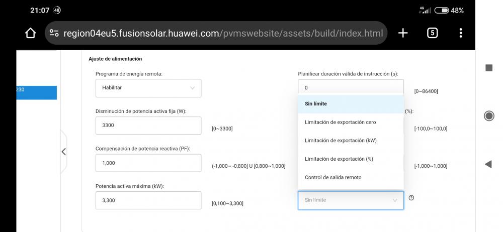

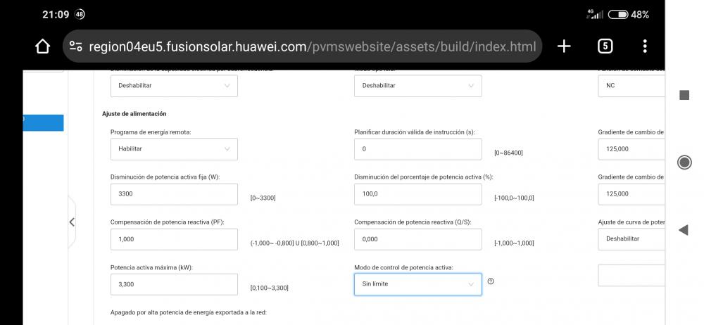

    Cita Iniciado por andressis2k Ver mensaje
    Eso suena a cuento chino de comercial. El inversor puede trabajar con vertido 0 (no viertes nada) o con vertido, que es como lo tienes puesto. No tiene ningún modo "vertido a medias"
    Si la inclinación no es óptima, para las fechas que estamos no parece una producción anormal
    Los inversores Huawei permiten configurar la potencia máxima y/o la cantidad máxima de vertido de forma muy sencilla desde la web con cuenta de instalador .
    Instalación de 9 paneles de 500 genera poco-screenshot_2023-11-20-21-09-27-156_com.android.chrome.jpg
    Instalación de 9 paneles de 500 genera poco-screenshot_2023-11-20-21-07-07-004_com.android.chrome.jpg
Nombre: Screenshot_2023-11-20-21-09-27-156_com.android.chrome.jpg
Visitas: 41
Tamaño: 40,2 KB
Nombre: Screenshot_2023-11-20-21-07-07-004_com.android.chrome.jpg
Visitas: 31
Tamaño: 39,4 KB
    Pues tienes toda la razón. Hay un "Active power percentage derating"
    Según las gráficas que ha posteado, no tiene un límite máximo ni cantidad configurada (porque se vería el corte en potencia o en el tiempo). Pero como poder, sí que se puede. Edito el mensaje para no confundir
    Avatar de nikbry
    dic 2021
    1.283
    Hay una opción de configurar una disminución de la potencia activa como porcentaje, lo cual daría una curva sin cortes.... Pero estoy de acuerdo en que no tiene ningún sentido hacer eso y que no debe ser el caso.
