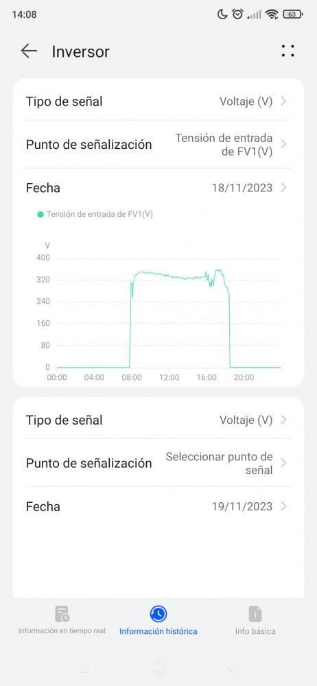

-JAM66S30-500- si son estos paneles en el momento que la intensidad de los paneles alcancen los 12,5A dejaran de aumentar la producción, y por tanto nunca llegaran a la máxima potencia. Pudiendo alcanzar como máximo unos 400 Wp. Si puedes poner una grafica histórica que refleje la intensidad de entrada del string y otra de la tensión de entrada del mismo string se puede apreciar el corte de intensidad al alcanzar las intensidades de 12,5A.
Re: Instalación de 9 paneles de 500 genera poco
¿Donde puedo ver esa gráfica?
en la aplicación Fusion Solar picas en la primera pantalla (inverter-1) pasas a la pantalla inversor y en la parte de abajopicas en información histórica, pasar a otro pantalla y en tipo de señal elijes Voltaje(V), aceptas. punto de señalizacion elijes Tension de entrada de FV1 (V). y te genera esa grafica. Lo mismo tienes que hacer con la Intensidad,

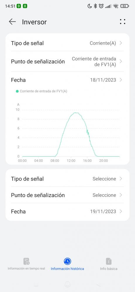

La intensidad, que valor es? Y como adjunto aquí imágenes?
la intensidad es tipo de señal Corriente (A) y punto de señalización corriente de entrada FV1 si tienes un solo string y si tienes dos string FV1 yFV2. para insertar imagen en la barra de herramienta donde se escriben los mensajes aparecen 6 iconos y uno de ellos es insertar imagen.

No parece que tengas sombras, la intensidad no llega a alcanzar los 10Amp, lejos de los 12,5Amp soportados por los huawey. Faltaría conocer la inclinación, la orientación denota a sur puro. El modelo de las placas es el que te indique en el mensaje anterior.

El vertido cero no lo tienes activado seguro, la grafica describe una campana perfecta y eso es muy dificil que coincida con tu consumo real.

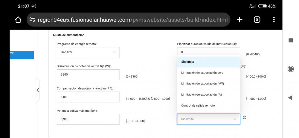

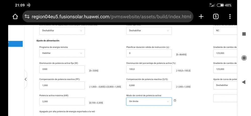

Eso suena a cuento chino de comercial. El inversor puede trabajar con vertido 0 (no viertes nada) o con vertido, que es como lo tienes puesto. No tiene ningún modo "vertido a medias"
Si la inclinación no es óptima, para las fechas que estamos no parece una producción anormal
Los inversores Huawei permiten configurar la potencia máxima y/o la cantidad máxima de vertido de forma muy sencilla desde la web con cuenta de instalador .
Archivo adjunto 30824
Archivo adjunto 30823

Pues tienes toda la razón. Hay un "Active power percentage derating"
Según las gráficas que ha posteado, no tiene un límite máximo ni cantidad configurada (porque se vería el corte en potencia o en el tiempo). Pero como poder, sí que se puede. Edito el mensaje para no confundir
Hay una opción de configurar una disminución de la potencia activa como porcentaje, lo cual daría una curva sin cortes.... Pero estoy de acuerdo en que no tiene ningún sentido hacer eso y que no debe ser el caso.
