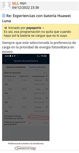

    Consulta funcionamiento sistema solar con placas, inversores y bateria Huawei-img_20231110_212807.jpg

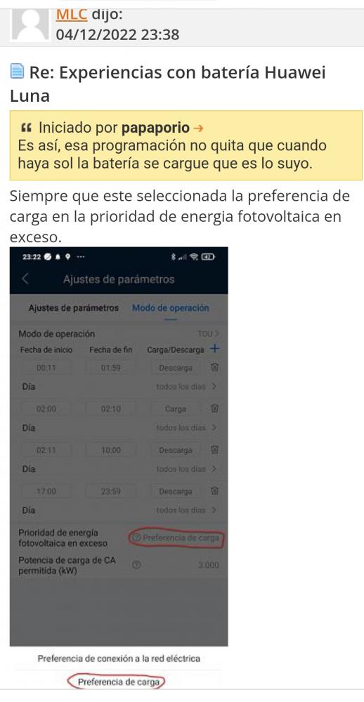

    Predeterminado Re: Consulta funcionamiento sistema solar con placas, inversores y bateria Huawei
    Desde la aplicacion de FusionSolar para el movil puedes entrar a dispositivos, allí selecionas Dispositivos conectados
    En dispositivos conectados seleccionas bateria
    Alli pulsas los cuatro puntos en forma de cuadrado que hay en la esquina superior derecha
    Te sale un menu flotante que indica ajustes de parametros : lo pulsas
    Te sale un nuevo menu pulsas modo de funcionamiento: si no lo tienes ajustas el modo de operacion a TOU y en la parte final de la pantalla tienes un apartado que permite definir la prioridad de energia fotovoltaica en exceso:
    Te da dos opciones
    Preferencia de conexión a la red electrica
    Preferencia de carga
    Seleccionas preferencia de carga y los excedentes de la instalación iran a la bateria. Si su valor es superior a tope de carga que haya fijado la diferencia ira a la red.
    A estas funciones se accede como usuario.
