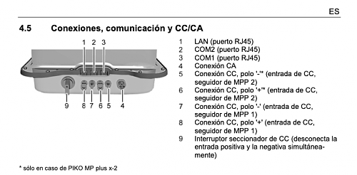

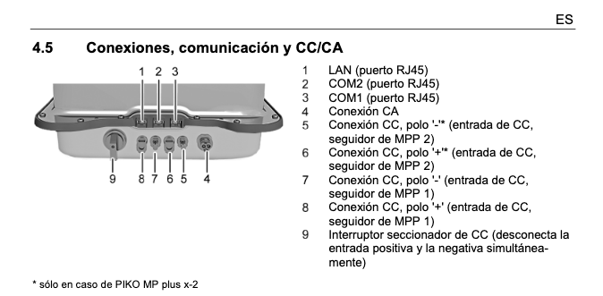

    Te dejo un enlace al manual https://albasolar.es/wp-content/uplo...MP-plus_ES.pdf
    No es necesario que andes sacando los fusibles, el inversor tiene un interruptor (9) para cortar la corriente continua que viene de los paneles. Esto conviene hacerlo sin irradiación solar, para evitar problemas.
    Kostal Piko se desconecto hace 15 dias por un apagon y no se como reiniciarlo-screenshot-2023-09-20-10.33.42.png
    Luego tendrías que bajar también el diferencial y/o el magneto en el cuadro de la salida del inversor hacia la vivienda. (Cable que sale del puerto 4 debería indicarte el cuadro en cuestión)
    Después de 15 minutos (por decir algo), volver a rearmar todo en orden inverso.
    No vas a perder la configuración por apagar y encender el inversor.
