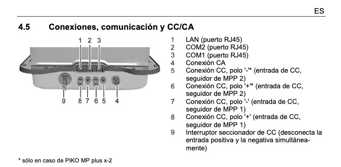

Te dejo un enlace al manual https://albasolar.es/wp-content/uplo...MP-plus_ES.pdf
No es necesario que andes sacando los fusibles, el inversor tiene un interruptor (9) para cortar la corriente continua que viene de los paneles. Esto conviene hacerlo sin irradiación solar, para evitar problemas.
Archivo adjunto 30565
Luego tendrías que bajar también el diferencial y/o el magneto en el cuadro de la salida del inversor hacia la vivienda. (Cable que sale del puerto 4 debería indicarte el cuadro en cuestión)
Después de 15 minutos (por decir algo), volver a rearmar todo en orden inverso.
No vas a perder la configuración por apagar y encender el inversor.
