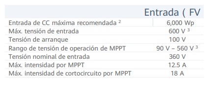

    Hola!
    he estado buscando en respuestas anteriores sobre los limites VOC, calentamiento de inversor e instalaciones en serie o paralelo pero no he visto nada concreto. Perdonar de antemano si se trato el tema antes en otro hilo.
    Tengo un inversor SUN2000 con las siguientes características
    Limite potencia 6KW
    Limite VOC 600 V
    Rango de tensión por MPPT 90-560 V
    Tensión nominal de entrada 360V
    El inversor tiene dos MPPT, en uno de ellos hay 9 paneles serie que alcanzan los 370 V y en otro hay 8 paneles serie que alcanzan los 320 voltios.
    Si entiendo bien las especificaciones, esta en el rango de cada uno de los MPPT por separado, pero en conjunto supera el VOC de 600 V. El inversor no da error, pero si que se caliente en exceso, se activa un ventilador a mediodia que bufa durante 4-5 horas y está en máxima potencia esas horas, lo cual no creo que le venga bien a medio plazo.
    ¿ Sabeis si el limite VOC es por el total del inversor (suma de los dos MPPT) o es también un limite por canal?
    Si no es por este motivo del voltaje de entrada y estando el inversor en interior a 22 grados.. ¿porque puede alcanzar más de >70 grados cuando no debería superar los 60 segén el propio libro tecnico?
    Gracias!

    Los inversores Huawei se suelen calentar, muchos foreros hemos optado por instalar ventiladores exteriores para refrigerarlos. Te dejo el hilo en el que podrás ver las diferentes soluciones que se han encontrado.
