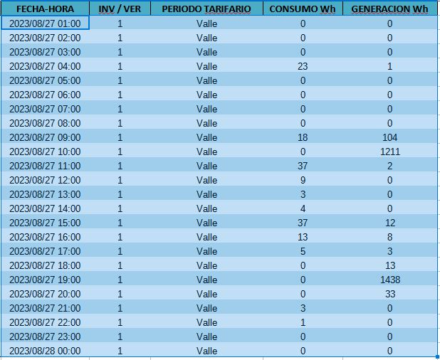

    ¿Os ha pasado a alguno que el consumo indicado en la factura (en mi caso 240kw) es MENOR que el reportado en la aplicación de FusionSolar de Huawei (300kwh)?
    Imagino que es por el meter, que me mide más que el contador.

    Los contadores dan dos valores:
    Los consumos y
    Los vertidos
    Son las distribuidoras las que realizan las compensaciones horarias a efectos economicos, pero los contadores acumulan por un lado los consumos y por el otro los vertidos.
    Aqui tienes los datos de mi instalación en el día de ayer:
    Consumo en factura Total Energies VS Consumo reporte Fusion Solar-compensacion270823.jpg
    Si te fijas a las 9 se computa un consumo de 18 WH y un vertido de 104.
    En el fichero que la distribuidora genera al final del mes pra facturar, a esa hora facturaran un vertido de 86 Wh.
    A las 15 h en este archivo figura un consumo de 37 Wh y un vertido de 12 Wh, en el archivo de facturacion a esa hora se facturara un consumo de 25 Wh.
    Cada hora se factura solo consumo o vertido, nunca los dos valores, y la cantidad sera la resta entre ambos valores.
