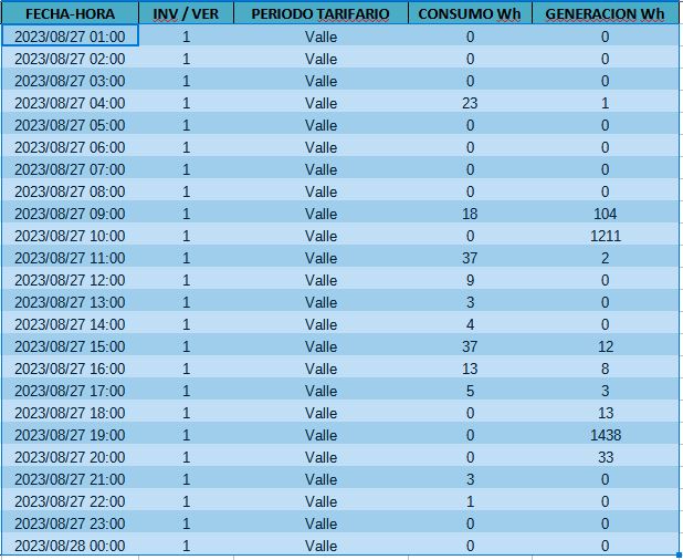

Aqui tienes los datos de mi instalación en el día de ayer:
Archivo adjunto 30489
Si te fijas a las 9 se computa un consumo de 18 WH y un vertido de 104.
En el fichero que la distribuidora genera al final del mes pra facturar, a esa hora facturaran un vertido de 86 Wh.
A las 15 h en este archivo figura un consumo de 37 Wh y un vertido de 12 Wh, en el archivo de facturacion a esa hora se facturara un consumo de 25 Wh.
Cada hora se factura solo consumo o vertido, nunca los dos valores, y la cantidad sera la resta entre ambos valores.
