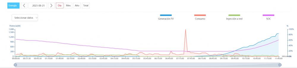

    Hola, tengo un inversor Hibrido Greenheiss (SAJ) H1-3.6-S2 y recientemente le he instalado una Pylontech 3.5 y durante las horas de producción de PV funciona todo correctamente, alimentación de cargas, carga de baterías y exportación de excedentes. El problema es que durante las horas que no hay PV la batería se va descargando hacia la red y al dia siguiente está descargada. No se si es problema de configuración y es normal que vierta a la red algo de energía y que se vaya descargando la batería.
    A ver si me podeis ayudar. Muchas gracias

    Lo raro es te marca inyección a red hasta las 5:15, que paneles tienes que te capta energía de la luna .)

    Buenas, por lo que comentas esa "inyección a red" te ocurre desde que instalaste la batería, ¿Es correcto?
    La gráfica del SOC se queda como fija a unos 350W, que se corresponde con el 10% de la batería, justo hasta que dejas de supuestamente inyectar.
    La batería está proporcionándote la energía que estas consumiendo en la vivienda durante la noche justo hasta las 5:15 en la que has descargado la batería y esta se auto-protege cuando se queda al 10%. A partir de aquí empieza la importación hasta las 9:30 que empiezas a recargarla de nuevo.
    ¿El sistema fotovoltaico y la batería son de la misma marca?, si es de diferente marca, puedes tener interpretaciones un poco raras, lo que puede estar pasándote es que la gráfica que mandas representa el consumo de la propia batería como si fuera una inyección "fantasma" (siempre tendrás un pequeño consumo aunque la tengas al 100% y tu sistema fotovoltaico este produciendo excedentes, necesita estar sincronizada con la red). También depende de cómo tengas colocados los toroidales que miden las energías.
    Yo tengo un sistema PV con batería (en mi caso Sonnen), y con el tiempo he visto cómo se comporta, lo que pasa es que a mí nunca me dice que esté inyectando nada a la red en cuanto el sistema PV deja de producir, aunque sé que se sincroniza de vez en cuando con la red. Si tienes configurado el sistema de baterías en la modalidad de autoconsumo, esto no se puede permitir ya que incumples con la normativa de este tipo de instalaciones (no puedes cargar de la red, solo puedes cargar del sistema PV, y no puedes "inyectar excedentes" desde la batería). El sistema de PV (basado en Enphase) tampoco me dice que se esté inyectando nada por la noche)
    En el caso de Sonnen, cuando está al 100%, cada cierto tiempo (unas 2 horas aprox.) procede internamente con una pequeña descarga que la deja al 99% (o sea, que inyecta algo a la red), pero será posiblemente para sincronizarse internamente.
    Pero durante el tiempo en que no hay fotovoltaica, nunca me ha indicado que esta inyecte en la red nada de energía, es que no tendría sentido.
    En cualquier caso, algo no está bien, creo que no deberías tener nada de inyección, revisa que los toroidales estén en el sitio correcto, a fin de cuentas, lo que midan estos será lo que se represente en las gráficas.
    Espero que te ayude algo esto.

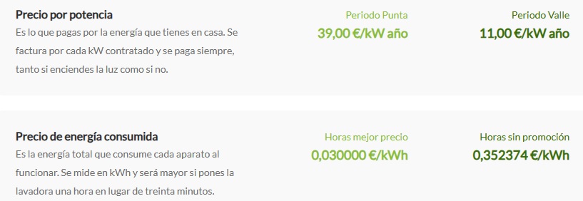

    La tarifa de 0,03 €/kWh suele aplicarse solo a planes relacionados con cargadores de vehículos eléctricos, y fuera del horario de 01:00 a 7:00, tanto el precio de la energía como el de la potencia/peajes suele ser mucho más alto. Pero igual hay algún comercializador que tiene una oferta buena en ese sentido (aunque lo dudo, las eléctricas no creo que pierdan dinero).
    Por ejemplo, la tarifa de Iberdrola:
    En efecto, son 0,03€ de 1:00 a 7:00, pero el resto del día son a 0,35€/kWh y el término fijo de 39€/kWh (+ IVA en todos los valores). Está claro que solo le interesa a las personas que instalen un cargador de vehículo eléctrico y lo carguen exclusivamente en ese horario contratando el mínimo de kw durante el periodo punta.
