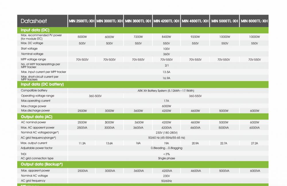

    Hola. Me acaban de hacer una instalación que proporciona 6000W, con un inversor monofásico Growatt MIN 6000 TL-XH.
    Después de varios meses de uso (y comprobar que el instalador hizo mal los cálculos), he comprobado que necesitaría 9000W para un autoconsumo rentable. Tengo una batería de 10 kWh que nunca acaba de llenarse con producción solar porque es insuficiente para consumo + almacenaje en horas de sol.
    Quiero añadir paneles solares para llegar a esa producción. Esa parte parece sencilla. Mi pregunta es: ¿tendré que cambiar el inversor? Sospecho que sí, pero a veces, en horas de mucho sol, el sistema produce 7500W, y en las especificaciones técnicas del modelo dice:
    Input data (DC) - Max. recommended PV power (for module STC) - 10000W
    Output data (AC) - AC nominal power - 6000W
    Output data (Backup*) - Max. apparent power - 6000VA

    Según fabricante puedes poner hasta 10kW en paneles pero en dos strings (max. 550V*13.5A). Aun instalando 9kW el máximo que vas a obtener según fabricante es 6kW. No me queda muy claro si puedes generar 6kW AC y 4kW CC para la batería. Generalmente eso no funciona así que yo conozca.

    Puedes instalar mas, pero tu inversor solo te exportara 6000w, mas un margen que segun comentas es de 7500w.Por mucha potencia que instales no superas ese potencia pico. Lo que si conseguiras es que fuera de las horas de sol si generes mas con el apoyo de los nuevos paneles.
    En tu situacion si consideraria cambiar el inversor

    Hola. No necesitas cambiar el inversor en absoluto.
    Hasta que no superes un 50% de sobredimensionamiento de producción teórica sobre potencia del inversor apenas vas a notar diferencias prácticas en cuanto a tener un inversor de 6000 W o de 7500 W.
    No pienses en términos de potencia punta sino acumulada diaria. Con los 9 kw que quieres instalar, no vas a superar los 6 kw reales de producción más que dias concretos en meses concretos en las horas centrales del día, momentos en los que el inversor entrará en limitación y ya está. Tu ganancia va a llegar por el aplanamiento de la curva de potencia en las horas previas y posteriores al medio día, de forma que tendrás producciones cercanas a 6 kw muchas más horas.

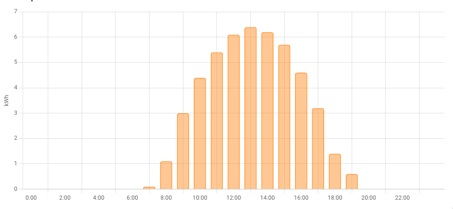

    Hola, gracias por la explicación. Entonces entiendo que si ahora mi curva de producción (ayer) es esta:
    ...al añadir más paneles solares (un 50% más de los que tengo), sin cambiar el inversor, ¿aumentaré a 6000 W algunas de las horas en las que no toco ese límite?
    Si. La curva que tienes ahora se convertirá a una forma mas cuadrada. A una forma de este estilo con un máximo alrededor de los 6kW:

    Eso desde Abril hasta Septiembre/Octubre.
    En invierno, aunque no llegues a los 6kwp, tendrás también mucha más producción en los días de nublado/lluvia.
    Como dice tornasol, lo importante es la producción diaria, más aún cuando tienes baterías.

    No en este caso. Los inversores tienen un nivel de potencia máxima admisible, que en el caso del inversor de huawei de 6 KW es de 9KW y en el caso del forero asumo es similar. Además, como comentaba antes, las horas que va a estar recibiendo 9 kw son escasas. Al inversor se le prepara para trabajar al 100% de su capacidad, que es cuando da su máxima eficiencia. Cuando peor rinde es cuando trabaja al 50% o al 80% de su capacidad.
    Le he pedido al forero los datos exactos para calcularle las pérdidas de producción, y hablamos ya con datos más concretos.

    @uspino Me hice en su día un programa para calcular eso que preguntas.
    ¿Me puedes dar los valores numéricos de la gráfica que has puesto? Es decir, la producción en kw cada media hora desde salida a puesta de sol, en el día de mejor producción del que tengas registro. En función de eso te diré, según la potencia que instales, cuánto pierdes.

    Hola, con Home Assistant sólo veo la producción cada hora, no cada media hora, y en la app de Growatt no encuentro ese dato. Te paso los datos de cada hora que se corresponden con el gráfico que he subido arriba, de un día de sol pleno; los valores se corresponden con las 13 barras del gráfico que subí, a ver si te sirven para hacer el cálculo. Gracias!
    Código:
    7-8: 0,1 kWh -  8-9: 1,1 kWh - 9-10: 3,0 kWh - 10-11: 4,4 kWh - 11-12: 5,4 kWh - 12-13: 6,1 kWh -
    13-14: 6,4 kWh - 14-15: 6,2 kWh - 15-16: 5,7 kWh - 16-17: 4,6 kWh - 17-18: 3,2 kWh - 18-19: 1,4 kWh - 19-20: 0,6 kWh -

    Ya lo tengo pero veo algo raro, por un lado tienes valores de producción superiores a 6 kwh, cuando el inversor según el data sheet da 6 kwh. Solo tengo experiencia con Huawei, pero te puedo decir que el mío (un híbrido de 6 kwh) corta a 6.0 kwh y no llega más arriba. Además, dices que has visto valores de hasta 7500 kwh de entrada con tu configuración ¿Seguro que las lecturas son correctas? y ¿me puedes confirmar cuanta potencia instalada en paneles tienes?
    Por otro lado, en el mismo data sheet indica que la potencia DC máxima admisible de entrada son 8.1 kwh, pero dices al principio del hilo que son 10 kwh.

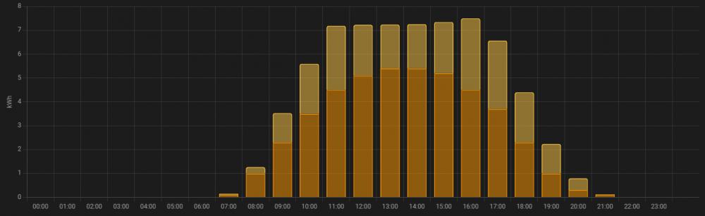

    Hola, son lecturas correctas, a través de modbus, y son las mismas que el inversor envía a la app a través de la nube. En los momentos de mayor producción nunca corta a 6, siempre está algo por encima, y en los días de mucho mucho sol supera los 7 y llega a 7,5 en momentos puntuales.
    En cuanto a la potencia máxima admisible, creo que 8.1 es en el modelo inferior, MIN 6000 TL-X, el mío es el MIN 6000 TL-XH, y creo que los specs son algo distintos. Los puedes ver aquí:
    Gracias por la ayuda!

    Y los valores de ModBus ¿son potencia de entrada o de salida del inversor?
    A lo mejor me he explicado mal (además de que no soy primerizo en esto ). Cuando hablo de 7 a 7,5 me refería siempre a la potencia de salida del inversor, la que yo recibo para consumo en casa. Esa es la que yo pensaba que estaría limitada por el inversor (a 6000 W), y la que leo en tiempo real por Modbus.
    En cuanto a placas, no lo había mirado, pero haciendo la cuenta por el modelo de placa y el número placas, suman 7280W.
    No sé si todo esto encaja...
    pues algo no encaja, porque si tienes 7280 y produces 75000 continuados con este calor, no es normal.

    El inversor genera máximo 6kW, con 7,2kWp en paneles en verano probablemente ni eso. El resto del consumo lo estás importando de la red.
    Al superar el consumo lo generado, la batería no se carga.
    Como bien dices en tu primer post, necesitas más paneles y un segundo inversor en paralelo o microinversores.
    Creo que más bien va la cosa por ahí.
    Sin datos reales de producción de las placas a lo largo del día no puedo hacer ningún tipo de extrapolación, lo siento.
