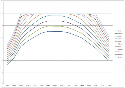

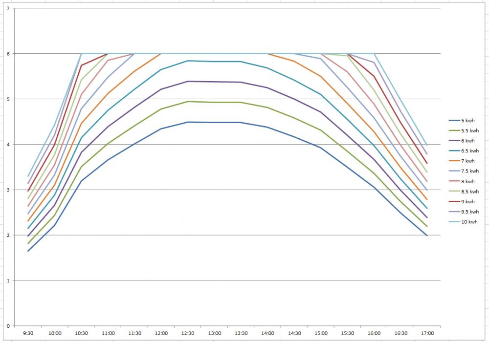

    Voy a hacerlo ahora al revés. Tengo un inversor de 6 kwh y voy a subir la cantidad de potencia instalada. La gráfica resultante con el clipping correspondiente es esta:
    Y si tabulo los datos de producción asociados a cada cantidad de FV instalada me sale:
    Potencia instalada (Producción diaria)
    5 (27.1)
    5.5 (29.8)
    6 (32.5)
    6.5 (35.2)
    7 (32.4)
    7.5 (35.2)
    8 (39.9)
    8.5 (40.8)
    9 (41.5)
    Así, pasar de 7 a 9 kwh de FV con un inversor de 6 kwh, te supone un incremento del 28% en la producción que ya tienes. Pasar de 7 a 9 kwh de FV y además aumentar el inversor a 9 kwh supone un incremento del 51%. Insisto, para un día puntual de eficiencia óptima del 90%, que será seguramente cuando NO necesites dicha potencia (meses de entretiempo con sol y clima fresco). Tanto en invierno como en verano las diferencias entre tener un inversor u otro serán bastante menores. No he hecho el cálculo para un día de verano, pero así de cabeza no tengo días mejores de un 80% de eficiencia, con lo que ello significa.
    ¿La mejora existe? Sí. ¿Vale la pena el cambio o añadido de un inversor nuevo para 7 u 8 kwh diarios más en el mejor de los casos en ciertas temporadas del año? Pues creo que no.

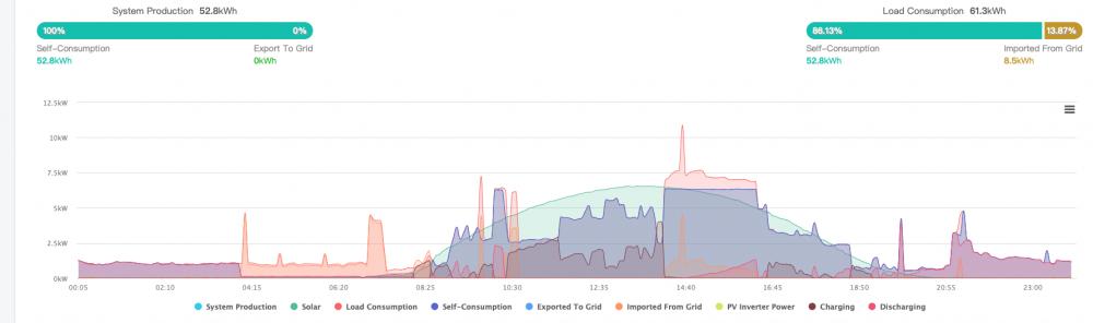

    Sin datos reales de producción de las placas a lo largo del día no puedo hacer ningún tipo de extrapolación, lo siento.
    ¿Hay alguna manera de conseguir ese dato en Home Assistant para que puedas echar un vistazo? Este es el gráfico de la app ayer:
