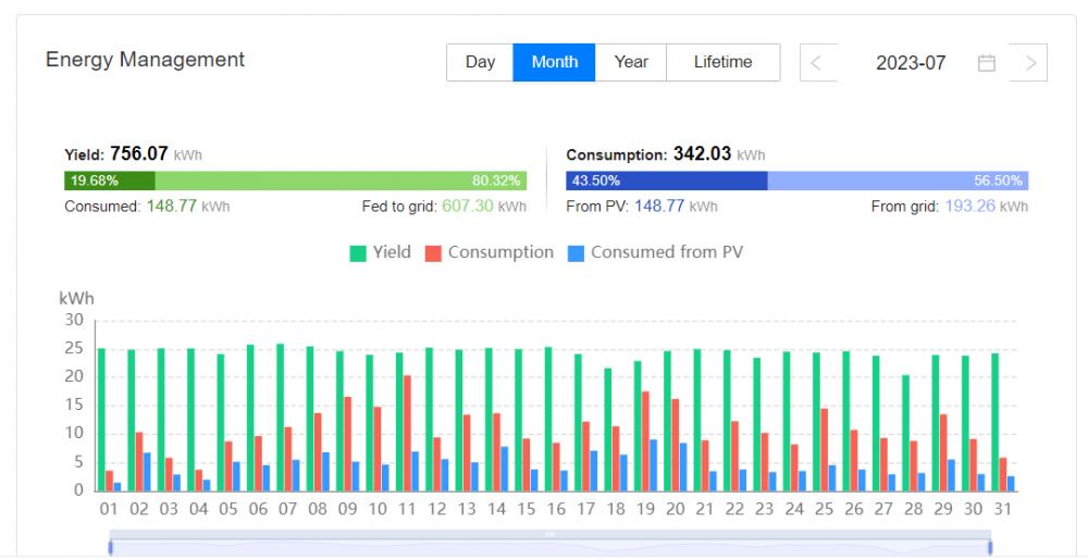

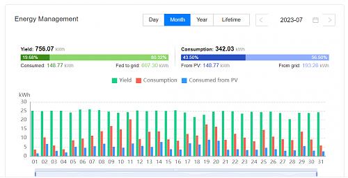

    Tengo 10 placas de 460W y un inversor de 4000W.
    El tema es que contraté con Próxima Energía y apenas me recargan la batería virtual, volcando a la red un montón de excedente...

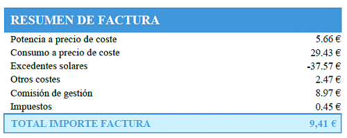

    Este mes pasado de Julio por ejemplo, con unos excedentes de 607.30 kWh y un consumo de 193.26 kWh, no llega ni al euro de carga de batería virtual.
    ¿Es esto normal?
    ¿Alguien con experiencia que pudiera aclararme este punto?
    Muestro imágenes de consumo, excedentes, y factura de Julio.
    Además de todo esto, al comienzo de tener las placas me ingresaron 1600€ en la batería virtual por unas lecturas al parecer erróneas, y ahora me lo han quitado todos alegando que hay no se que leyes que no permiten aplicar tanta carga, y me han dejado la batería virtual en -166€.

    que barbaridad de excedentes, instalación muy sobredimensionada y aun así no eres capaz ni de cubrir el 50% de tu consumo diario.

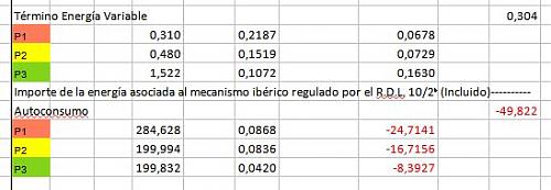

    Yo tengo el calculo de los datos del mes pasado que se incluyen en la tabla que adjunto.
    Como se ve las tarifas por vertido de excedente han resultado muy bajas.
    En mi caso como cuento con 10 kWh de bateria mi consumo se realiza casi en su totalidad desde la bateria. La bateria la cargo en los momentos en que los excedentes se pagan a menor precio.
    Y aun asi los precios medios de los excedentes resultan muy bajos.

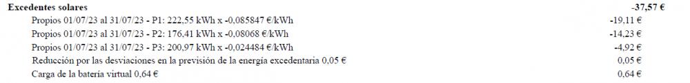

    Pues no me parece tan descabellado.
    Te sale el pago de los excedentes a unos 6 céntimos cuando la media de Julio ha sido de unos 8 casi 9 céntimos. Hay horas de día en el pago de los excedentes son muy pero muy bajos (en algunos momentos sale incluso a pagar), por lo que si has vertido mucho en esos periodos te habrá bajado mucho la media.
    Echa un vistazo a la tarifa Octopus de la OCU que pagan los excedentes a 11 céntimos durante un año. El consumo sale a 14-15 céntimos.
    En esa misma factura hubieras pagado más o menos lo mismo por el consumo, pero te habrían compensado 66€ en vez de 37€.
