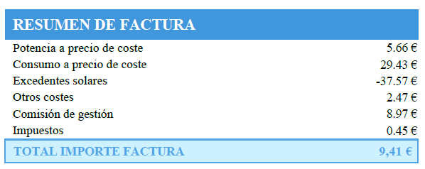

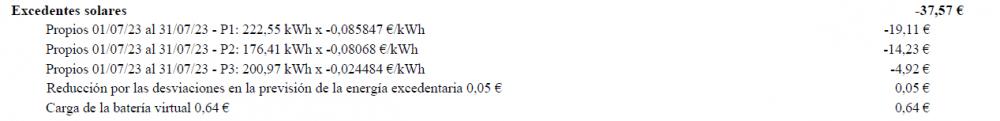

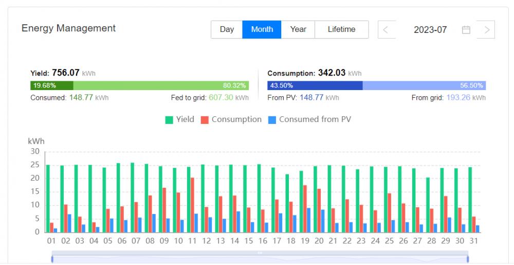

Soy nuevo en esto de las fotovoltaicas.
Tengo 10 placas de 460W y un inversor de 4000W.
El tema es que contraté con Próxima Energía y apenas me recargan la batería virtual, volcando a la red un montón de excedente...
Este mes pasado de Julio por ejemplo, con unos excedentes de 607.30 kWh y un consumo de 193.26 kWh, no llega ni al euro de carga de batería virtual.
¿Es esto normal?
¿Alguien con experiencia que pudiera aclararme este punto?
Muestro imágenes de consumo, excedentes, y factura de Julio.
Además de todo esto, al comienzo de tener las placas me ingresaron 1600€ en la batería virtual por unas lecturas al parecer erróneas, y ahora me lo han quitado todos alegando que hay no se que leyes que no permiten aplicar tanta carga, y me han dejado la batería virtual en -166€.
Por otro lado, ¿alguna compañía recomendada para mis excedentes que me de mayor rentabilidad que Próxima Energía?
Gracias de antemano.

que barbaridad de excedentes, instalación muy sobredimensionada y aun así no eres capaz ni de cubrir el 50% de tu consumo diario.

Te esta ocurriendo algo normal con la situación del mercado ultimamente.
La energia que consumes lo haces durante periodos de precios elevados .
La energia que produces y exportas lo haces en momentos de tarifas de compensación bajas, a veces casi nulas e incluso negativas.
Ademas te aplican unos gastos de gestion bastante elevados.
Queda muy poco dinero para ingresar en la bateria.

Pues no me parece tan descabellado.
Te sale el pago de los excedentes a unos 6 céntimos cuando la media de Julio ha sido de unos 8 casi 9 céntimos. Hay horas de día en el pago de los excedentes son muy pero muy bajos (en algunos momentos sale incluso a pagar), por lo que si has vertido mucho en esos periodos te habrá bajado mucho la media.
Echa un vistazo a la tarifa Octopus de la OCU que pagan los excedentes a 11 céntimos durante un año. El consumo sale a 14-15 céntimos.
En esa misma factura hubieras pagado más o menos lo mismo por el consumo, pero te habrían compensado 66€ en vez de 37€.
Tienen también batería virtual.
