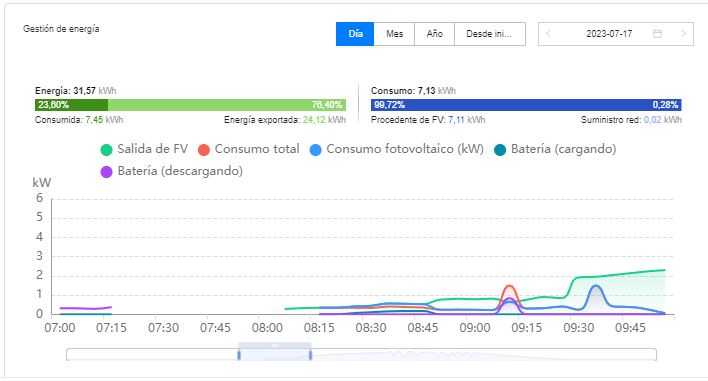

    Predeterminado Re: Fallos en aplicaciones Huawei

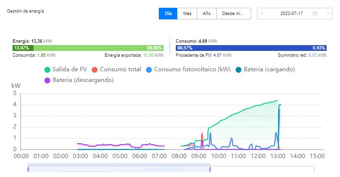

    Poco a poco se van recuperando tramos:

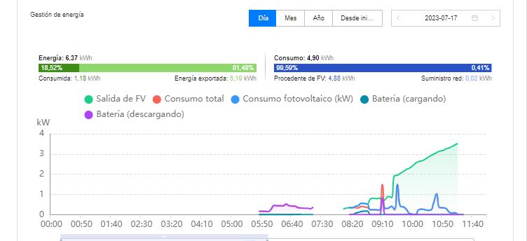

    Esta noche me han aparecido los tramos mas antiguos y solo me quedan estos huecos vacios que probablemente no tardaran en rellenarse:

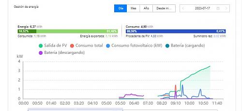

    Pues a día de hoy todavia me queda un tramo entre la 7:15 y 8:15 del dia 17/07/23 sin datos...

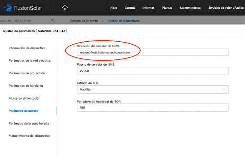

    ¿Qué servidor tienes configurado en el apartado de parámetros de acceso?

    Cierto, para consultar la configuración desde la web es necesario tener cuenta de instalador.
    No obstante, si te conectas con la app a la wifi del inversor con contraseña de instalador, puedes consultarla siguiendo la ruta: Ajustes/Configuración de Comunicación/Configuración del sitema de gestión
    Yo anteriormente tuve configurado el servidor global y cambié al europeo; desde entonces no he tenido problemas. Probablemente no sea la causa de los huecos, pero es lo único que se me ocurre que puedes probar sin contactar con Huawei.

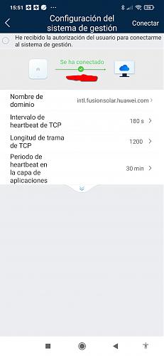

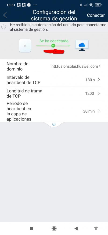

    He llegado a esta pantalla:
    Intento no meterme en zonas de la aplicación que no conozco y donde al manipular en ellas pudiera ocasionar consecuencias inesperadas.
    Avatar de nikbry
    dic 2021
    1.282
    Entiendo tu cautela.
    Veo que estás conectado al servidor global.
    Si decidieras hacer el cambio al europeo, simplemente sería editar el campo Nombre de dominio introduciendo en él: region04eu5.fusionsolar.huawei.com
    En caso de problemas siempre podrías volver a introducir el global: intl.fusionsolar.huawei.com
