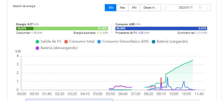

Yo he observado que las graficas de esta noche muestran dos huecos sin datos durante unas horas. Esto me ha pasado en otras ocasiones y al cabo de un tiempo las graficas se reconstruyen

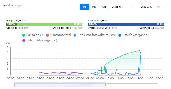

Poco a poco se van recuperando tramos:

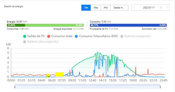

Esta noche me han aparecido los tramos mas antiguos y solo me quedan estos huecos vacios que probablemente no tardaran en rellenarse:

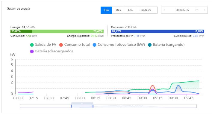

Pues a día de hoy todavia me queda un tramo entre la 7:15 y 8:15 del dia 17/07/23 sin datos...

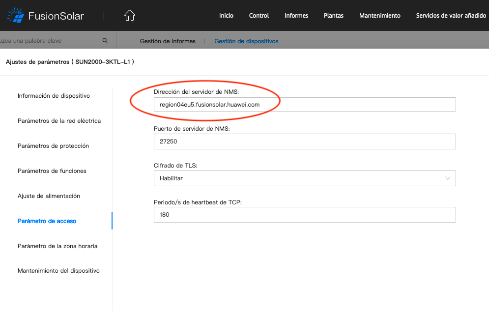

¿Qué servidor tienes configurado en el apartado de parámetros de acceso?
Archivo adjunto 30346
No tengo acceso a la Web como instalador y no soy capaz de encontrar la pantalla que me muestras.
Cierto, para consultar la configuración desde la web es necesario tener cuenta de instalador.
No obstante, si te conectas con la app a la wifi del inversor con contraseña de instalador, puedes consultarla siguiendo la ruta: Ajustes/Configuración de Comunicación/Configuración del sitema de gestión
Yo anteriormente tuve configurado el servidor global y cambié al europeo; desde entonces no he tenido problemas. Probablemente no sea la causa de los huecos, pero es lo único que se me ocurre que puedes probar sin contactar con Huawei.

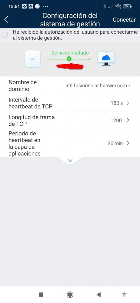

He llegado a esta pantalla:
Archivo adjunto 30348
Intento no meterme en zonas de la aplicación que no conozco y donde al manipular en ellas pudiera ocasionar consecuencias inesperadas.
Entiendo tu cautela.
Veo que estás conectado al servidor global.
Si decidieras hacer el cambio al europeo, simplemente sería editar el campo Nombre de dominio introduciendo en él: region04eu5.fusionsolar.huawei.com
En caso de problemas siempre podrías volver a introducir el global: intl.fusionsolar.huawei.com
