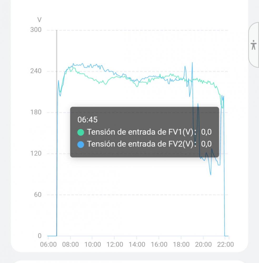

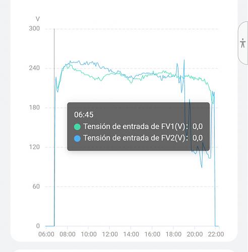

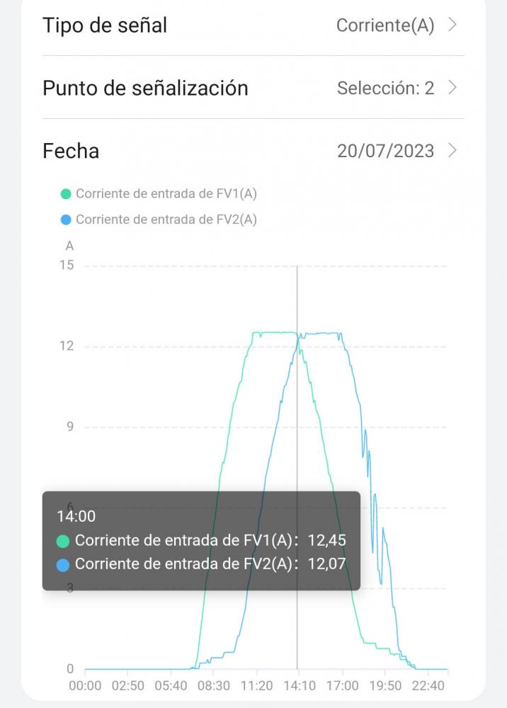

    Disculpad que he estado unos días fuera y tenía pendiente compartir las curvas de continua, son del día 20, soleado sin nubes.
    Efectivamente como habéis comentado, las curvas tienen mucha mejor pinta. El string SE (FV1) sin sombras tiene Voltaje e Intensidad sin "interrupciones". El string SO (FV2), tiene un pico de intensidad desplazado a la tarde. Los dos se cruzan a 12,4 A que parece el corte del Inversor, sin embargo se aprecia como las sombras que os comentaba que produce la cumbrera sobre 3 de las placas SO se ve en el tracker intentando optimizar y dejando de lado las placas sobreadas (baja el voltaje a la mitad aprox).
    Iba calcular la potencia en el punto de máxima intensidad (en el cruce a 12 A de los dos strings), pero es cierto que no tiene sentido; la inclinación y el corte de amperaje pueden explicar un pico de potencia suboptimo.
    Gracias de nuevo a todos por vuestros comentarios y un saludo.
