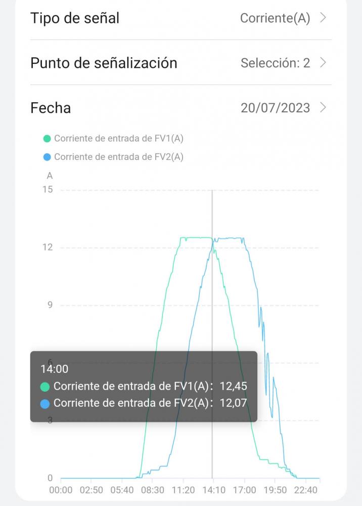

Pero si tienes dos orientaciones, ¿Cómo vas a tener un pico cercano los Kw instalados?
Sí, mirando cada string por separado seguro que se ve dos parábolas, cada una teniendo su pico a otra hora. Una por la mañana y otra por la tarde. Al mediodía las dos no están en su pico, así que no suman a tanto.
Además la inclinación del tejado de 45° es mucha para el verano. El sol sube al mediodía a unos 70°, así que a unos 25° alejado de donde les daría a los paneles perpendicular. En un mes más o menos tendrás los picos más altos de cada uno de los dos strings (el sol a 45° en SE y SO) y el pico de mediodía más alto en Octubre más o menos cuando el sol al mediodía sube a unos 45°.

En cuanto a la potencia máxima, además de lo que te han dicho de la inclinación del tejado, está el calor de ésta época del año. Los paneles bajan mucho su rendimiento con la temperatura.
El mes en el que mayores picos de potencia vas a tener, probablemente sea abril, porque el sol incidirá con mejor ángulo contra tus paneles y además el tiempo es mucho más fresco. (Ojo, ¡¡mayor potencia no es lo mismo que mayor producción total!!)
Ahora mismo veo el funcionamiento de tu instalación totalmente normal. (Aunque seguro que a muchos también les gustaría ver las curvas de tensión e intensidad de los dos strings para confirmarlo, jeje) ¡Disfrútala!
como ten han comentado, los mejores meses para POTENCIA sean abril y septiembre/octubre. La inclinación que tienes para mi es buena, es la que yo tengo. Con eso consigues disminuir la producción en verano y trasladarla al invierno, los paneles se degradan menos al recibir menos irradiación en verano. Al llover se limpian solos, y no acumular tanta suciedad.
Yo vivo en Mallorca, y abril mayo septiembre octubre suelen ser los mejores meses, en julio y agosto me baja un poco la producción. Posiblemente por la temperatura.
Disculpad que he estado unos días fuera y tenía pendiente compartir las curvas de continua, son del día 20, soleado sin nubes.
Archivo adjunto 30373
Archivo adjunto 30374
Efectivamente como habéis comentado, las curvas tienen mucha mejor pinta. El string SE (FV1) sin sombras tiene Voltaje e Intensidad sin "interrupciones". El string SO (FV2), tiene un pico de intensidad desplazado a la tarde. Los dos se cruzan a 12,4 A que parece el corte del Inversor, sin embargo se aprecia como las sombras que os comentaba que produce la cumbrera sobre 3 de las placas SO se ve en el tracker intentando optimizar y dejando de lado las placas sobreadas (baja el voltaje a la mitad aprox).
Iba calcular la potencia en el punto de máxima intensidad (en el cruce a 12 A de los dos strings), pero es cierto que no tiene sentido; la inclinación y el corte de amperaje pueden explicar un pico de potencia suboptimo.
