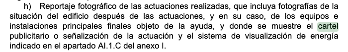

    Acabo de recibir un email de la empresa que me ha hecho la instalación y me comenta que debo de rellenar con una placa, plastificarla y dejarla en la puerta de mi casa con datos de mi instalación, coste, cuantía de la ayuda y lo que más me sorprende mi nombre a la vista de todo el mundo que pase por la puerta de mi casa, ya que es una exigencia de la Fundación de la Energía de la Comunidad de Madrid. Tiempo indeterminado de tiempo por que pueden pasar a comprobarlo en cualquier momento y no solo durante los 18 meses que tengo que esperar para recibir la ayuda si me la dan.
    No se hasta qué punto me pueden obligar a publicitar esos datos ya que según la ley protección de datos yo puedo negar.
    Vamos que no tengo puesto ni ni nombre en el buzón de la calle y estos me quieren obligar a hacer esto para recibir la subvención.
    Vosotros qué pensáis o cómo va esto en otras comunidades??

    El tema ha sido ampliamente tratado en varios hilos.
    Por ejemplo https://www.solarweb.net/forosolar/f...tografico.html

    En junio de 2023 unas nuevas normas publicadas por la IDAE modifican el modelo de los carteles para las instalaciones de personas fisicas sin actividad economica. Deja de ser necesario mostrar en el cartel los datos personales y la cuantia de las ayudas e inversiones.
    Puede consultarse las cuestiones en temas mas recientes.
