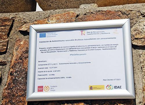

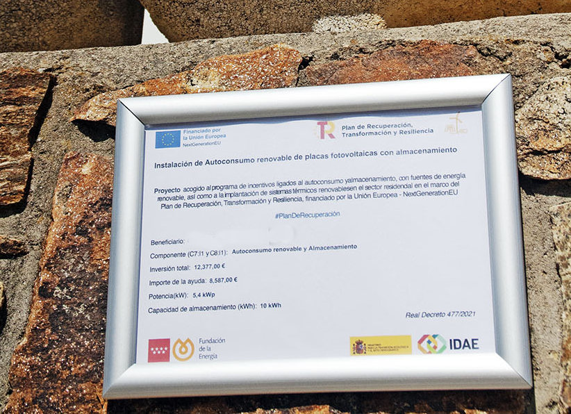

    En los datos del cartel,que hay que poner en Componente (C7:l1): ?
    MLC
    MLC está desconectado Forero
    dic 2021
    Sierra Norte de Madrid
    1.440
    Predeterminado Re: Justificación Ayudas programa 4 reportaje fotográfico
    Cita Iniciado por deixalles Ver mensaje
    Te anexo un recorte de la fotografia que va en mi reportaje, con mi nombre borrado.
    En mi caso se incluye almacenamiento. En tu caso, que parece que no incluye baterias, creo que en ese apartado debe ponerse Autoconsumo Renovable.
    Justificación Ayudas programa 4 reportaje fotográfico-cartelfotovoltaica.jpg

    No se en que comunidad tienes la instalación:
    En la Comunidad de Madrid te proporcionan el archivo que genera el cartel y los campos que hay que rellenar incluyen el Nombre del propietario.
Nombre: CartelCM.JPG
Visitas: 861
Tamaño: 83,1 KB
    En la Comunidad de Madrid igualmente y el archivo que genera el cartel contiene TODAS las placas posibles que se pueden poner. Salvo que en tu casa o donde tengas puesta la instalación fotovoltaica tengas un negocio o sea parte del mismo, ese cartel que has puesto NO es el indicado. Tienes que utilizar el cartel de personas físicas, página 31 del documento: "Manual de Imagen - RD 477/2021" que aparece en la página: ayudasrenovablesmadrid .com/normativa (quítale el espacio en blanco para poder pulsar el enlace).
    El cartel que has puesto es para empresas o autonomos cuya actividad se realiza en el edificio donde están instaladas esas placas, pero para el común de la gente que tiene su casa sin ningún tipo de negocio en ella ni lo usa como parte de su actividad económica, el cartel que tienen que poner es el de la página 31, no el de la página 29 que es el que tu estás indicando.
    Creo que estamos ante un documento de nueva edicción: La descarga del mismo asigna al archivo el nombre:
    "AF_MANUAL_Autoconsumo_062023"
    Aunque a lo largo del mismo no figura, o al menos yo no la he encontrado, la fecha de edicción del manual, por el nombre apunta a que es del 06/2023.
    Cuando yo presenté mi segunda documentación para conseguir el cobro de la ayuda, en el año 2022, yo no recuerdo haber visto el cartel que has mostrado por lo que supongo que es nuevo.
    Supongo que el cartel que yo fotografie sera valido para la tramitación, pero creo que en estos momentos puedo sustituirle por el nuevo modelo si no quiero que se muestren mis datos personales.
