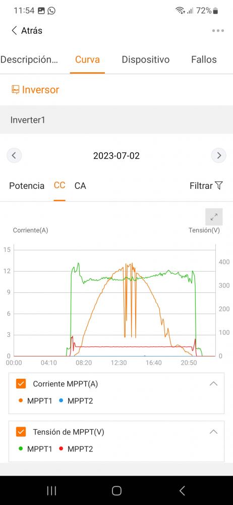

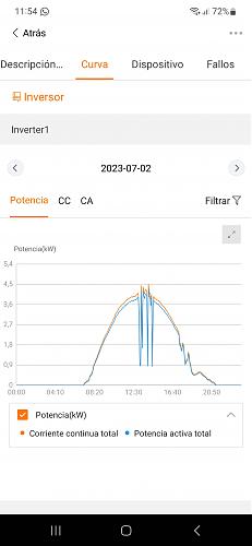

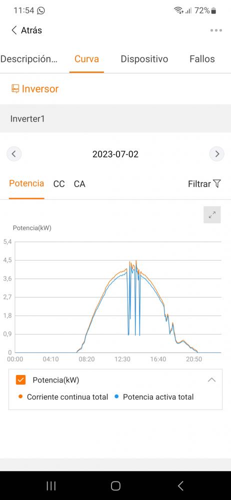

    Mkproteus está desconectado Forero Junior
    jun 2023
    Murcia
    20
    Predeterminado Re: Novato en este mundillo
    Novato en este mundillo-screenshot_20230703_115429_isolarcloud.jpgNovato en este mundillo-screenshot_20230703_115421_isolarcloud.jpg
    Viendo esas gráficas se entiende que están conectadas las placas a un solo spring?
