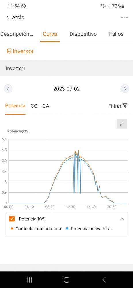

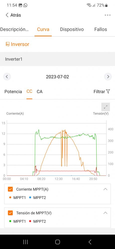

Archivo adjunto 30256Archivo adjunto 30257
Viendo esas gráficas se entiende que están conectadas las placas a un solo spring?
