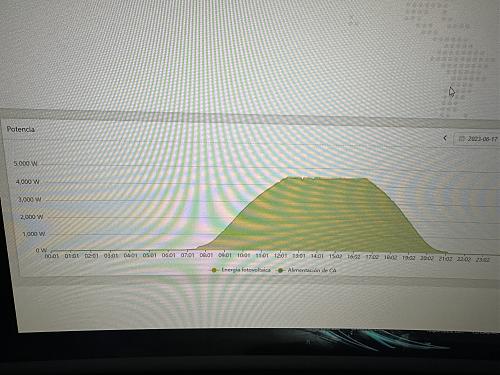

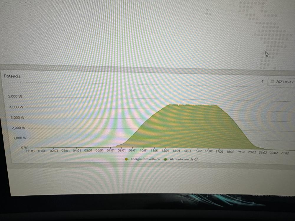

    El voltaje es correcto pero el problema es que ahora no pasa de 10A,, antes tenia los 12 sin problema..
    En la grafica de la produccion claramente me hace una meseta de varias horas.. todo trabaja bien, los 11 paneles producen bien hasta que llega a 10A, entonces deja de aumentar..
    Que puede ser? que no soporte tando por una sola entrada y hay que dividir la instalacion? aunque el fabricante si dice que soporta 600v y 14A y a eso no llego..
    o que algun panel este mal y no deja subir de10A.
    El corte es en seco,, es llegar y de hay no pasa.

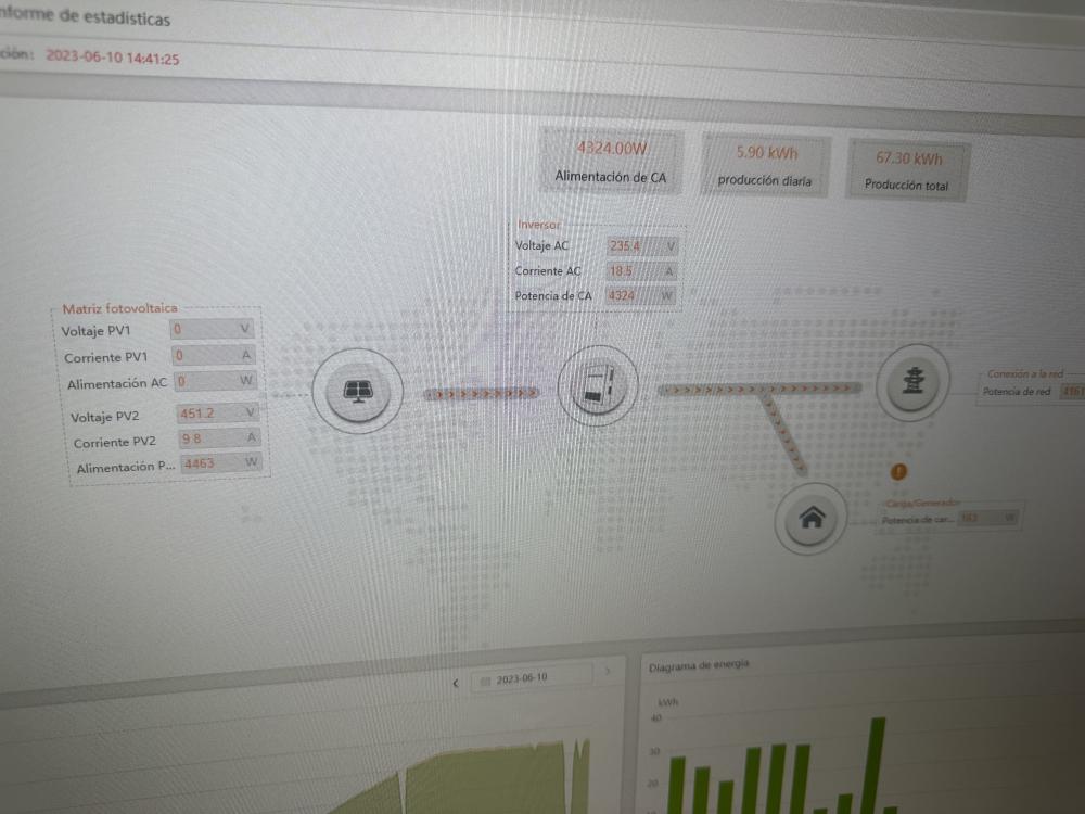

    adjunto meseta
    nose que estara limitando, lo unico claro es que no pasa de 4.480Wh o asi.. y se mantiene todo el tiempo estable asi

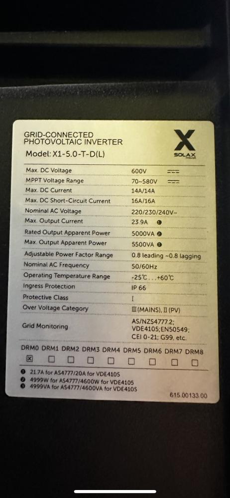

    y los datos del inversor dice que soporta 14A y cortocircuito a 18
    Max. PV input current(Input A/Input B) [A] 14/14
    Isc PV Array Short Circuit Current(Input A/Input B) [A] 18/18

    La ficha técnica que yo he encontrado indica 12/14A...

    si, esa ficha que mirastes es el modelo anterior, este es 14/16A

    un dato..
    En la aplicacion me aparece el valos de lo que el inversor esta producioendo,, pero tambien el valor de lo que le esta llegando al inversor,,, el cual soporta hasta una istalacion de . 7.5Kw.. (la mia es de 6)
    Pues no lee que le llegue mas de esos 4.4kw,, de los cuales tambien indica que quedan algo menos por las perdidas del inversor.
    En mi caso, tendria que leer en hora punta casi esos 6kw,, aunque el otro valor me marque 5 o 5.5maximo que es la potencia del inversor.
    En este caso lee de la instalacion 4463w de los cuales se quedan 4324..
    si fuese algun tipo de limitacion,, leeria una produccion fotovoltaica maxima de mi istalacion, algo menos de los 6kw pero produciria menos por alguna limitacion.. pero no es asi..
    Directamente no lee mas llegada que eso que muestro.
    o por un puerto no puede "ver" mas,, aunque le este llegando,, o algun problema en las placas que al llegar a esos 4.4kw cortan la produccion y se mantienen asi.

    son 580V y solo llego a 450V
