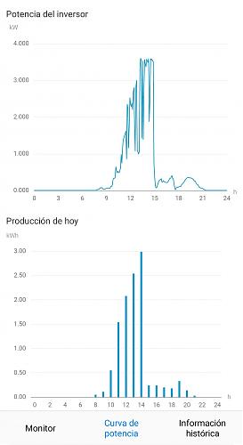

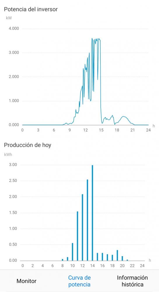

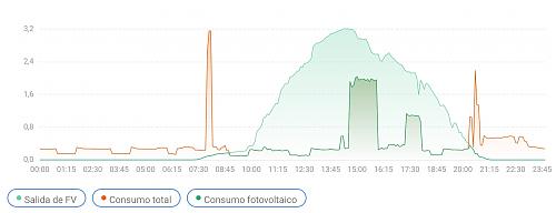

    Tiene 2 strings y el inversor es el Sun2000 4KTL. La potencia máxima la da sobre las 15:00 horas.Perdidas del 25% en instalación-captura.jpg
    Avatar de nikbry
    dic 2021
    1.262
    Predeterminado Re: Perdidas del 25% en instalación
    No me cuadra que teniendo orientación SO parece que tengas mayor potencia cuando el sol está en el E.
    ¿Puedes subir las gráficas de intensidad y tensión de los 2 strings?

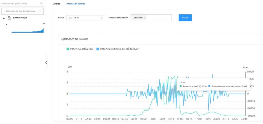

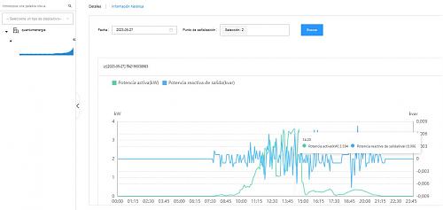

    Pues no se donde puedo mirar eso. Me he conectado al inversor y he capturado la gráficaPerdidas del 25% en instalación-captura2.jpg de hoy.

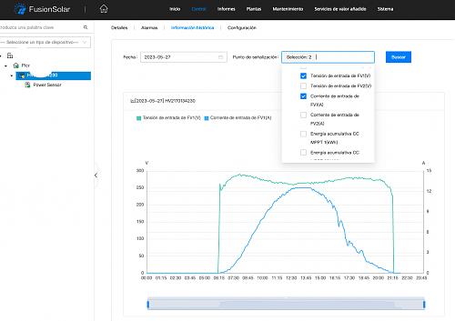

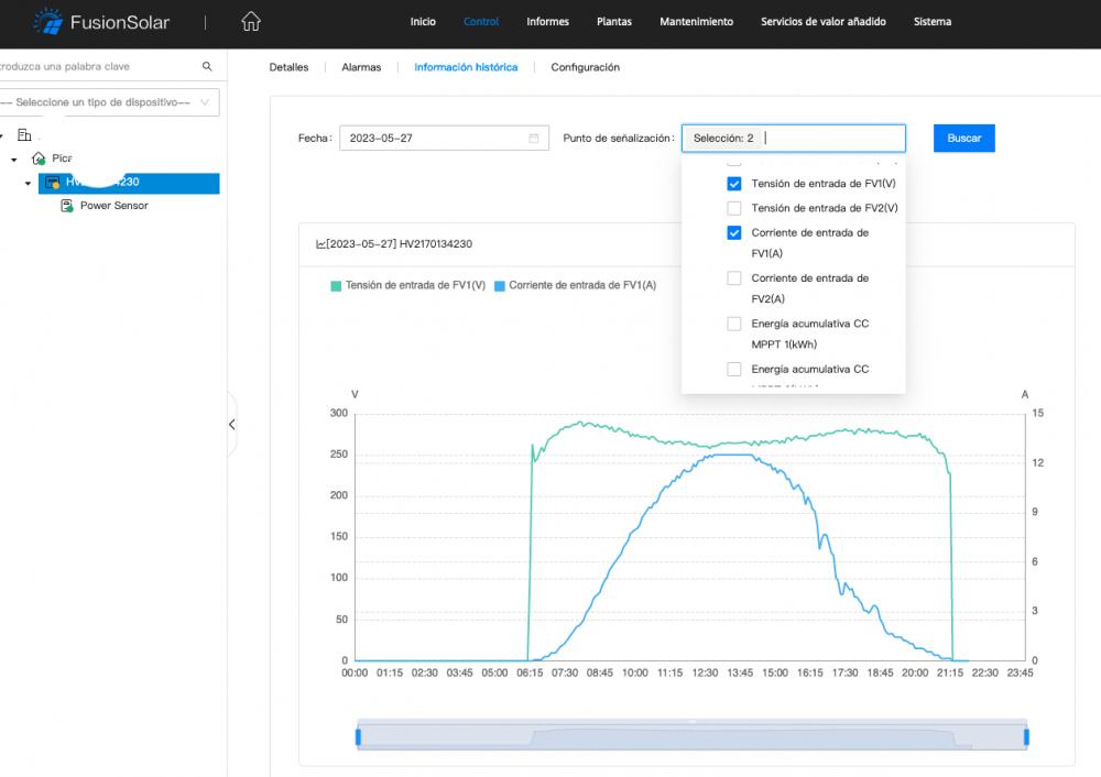

    Te adjunto un pantallazo de cómo obtener las gráficas desde la web con usuario instalador.

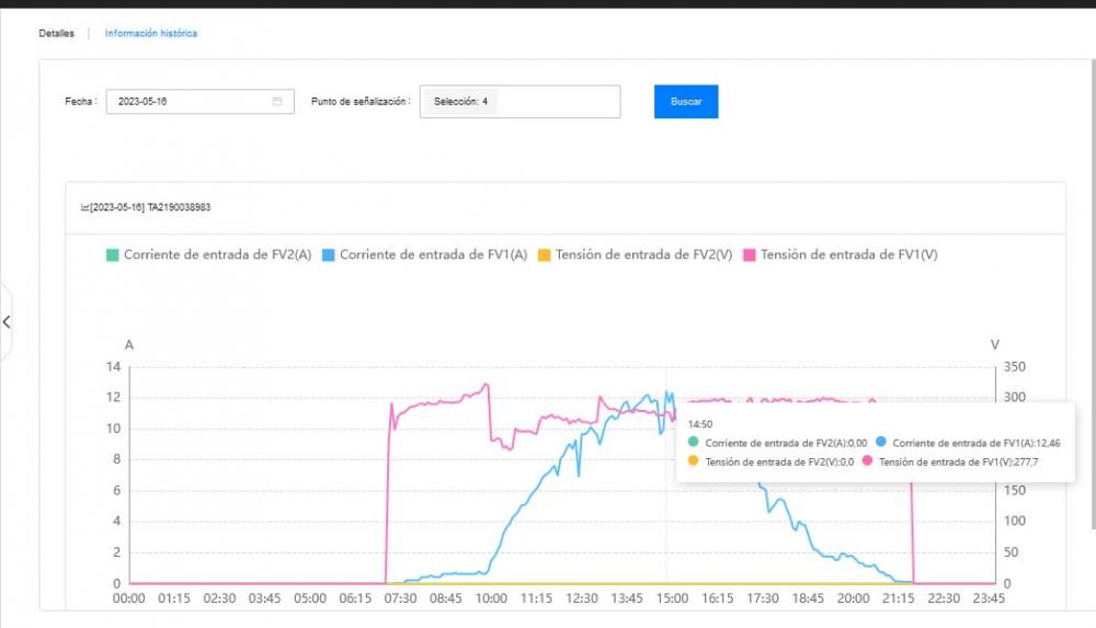

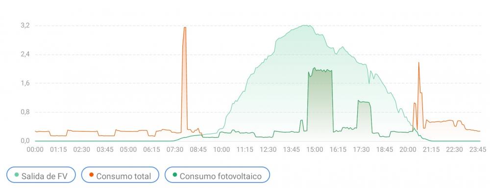

    Te adjunto dos gráficas que he podido capturar a través de la web.
    Avatar de nikbry
    dic 2021
    1.262
    Sube un día completamente soleado, y las gráficas de ambos strings FV1 y FV2.

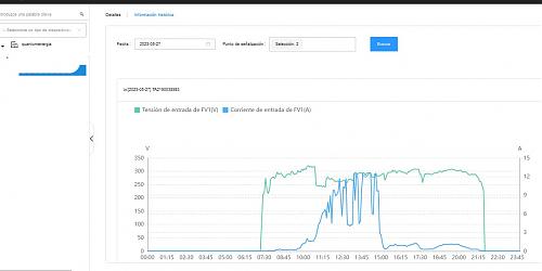

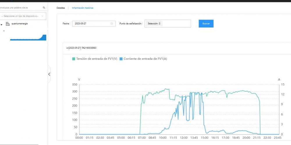

    Creo que es esto
    Veo 2 cosas a simple vista:
    1) Sólo tienes conectado un string con todos los paneles en serie, lo cual es correcto.
    2) Sobre las 10 de la mañana tienes una caída de tensión y después la tensión se vuelve bastante inestable. Fíjate en mi gráfica y verás la diferencia.
    ¿Seguro que no tienes alguna sombra?
    Algo raro pasa con ese string, tal vez el instalador pueda repasar las conexiones de los paneles.
    puede ser por usar un solo string?
    No creo, yo tengo un sólo string similar al suyo y fíjate en mi gráfica.
    Cita Iniciado por Pibanet Ver mensaje
    Sobre las 10 de la mañana si hay un poco de sombra por un pequeño torreón de medio metro de altura que hay por encima de las placas. Pero esa sombra dura escasamente 1 hora o menos y a partir de ahí todo sol sin sombra alguna.
    No me cuadra lo que dices, a partir de las 10 ya no recupera la tensión inicial y está por debajo de 300V hasta las 15h y a pleno sol no debería bajar de ese valor con 8 paneles. Creo que esa sombra es más problemática de lo que piensas y/o hay algún otro problema.
    Se sigue sin entender el efecto de una sombra "pequeña" en un string único sin optimizadores: es enorme. El panel con la sombra aumenta mucho su resistencia y hace que los montados en serie también estén "en sombra". Hasta la sombra de una antena se nota en la producción.
    Prueba a dividir en dos string o ponerle optimizador al panel o los paneles con la sombra.
