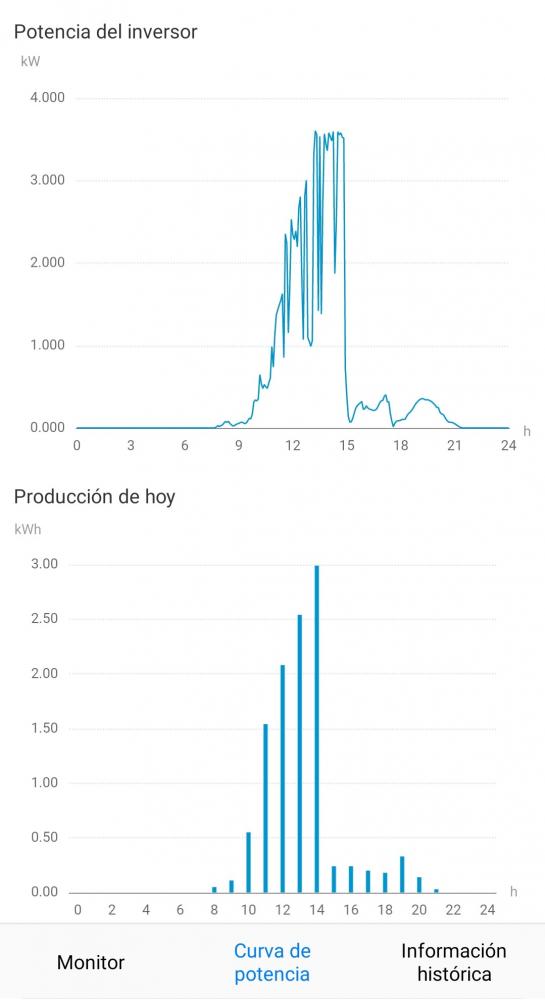

Buenas a todos, hace un año me instalaron en Sevilla unas placas solares sobre el tejado, sobre la inclinación de las tejas. Mi instalación es de 4,3 kW. Sin embargo lo máximo que me coge son 3,4 kW al mediodía. Eso son unas pérdidas del 25%. No tengo sombras y mi orientación es sur oeste. ¿Puede ser que alguna placa no esté produciendo desde el principio? Tengo compañeros que con instalación de 3,4 kW le pilla 3,2 y otro que con 5kw le pilla 4,8.

En un año no ha variado la producción. Tengo 8 placas Deep Blue de 540w e inversor Huawei. Desde primera hora no sube de 3,4kw 3,5 kw.
La inclinación del tejado es de 40-45 grados.

Sube alguna curva de Intensidad,tensión, potencia.
¿La potencia máxima la deberías ver por la tarde, no?
¿Cuántos strings tienes?
¿Qué potencia tiene el inversor?
Re: Perdidas del 25% en instalación

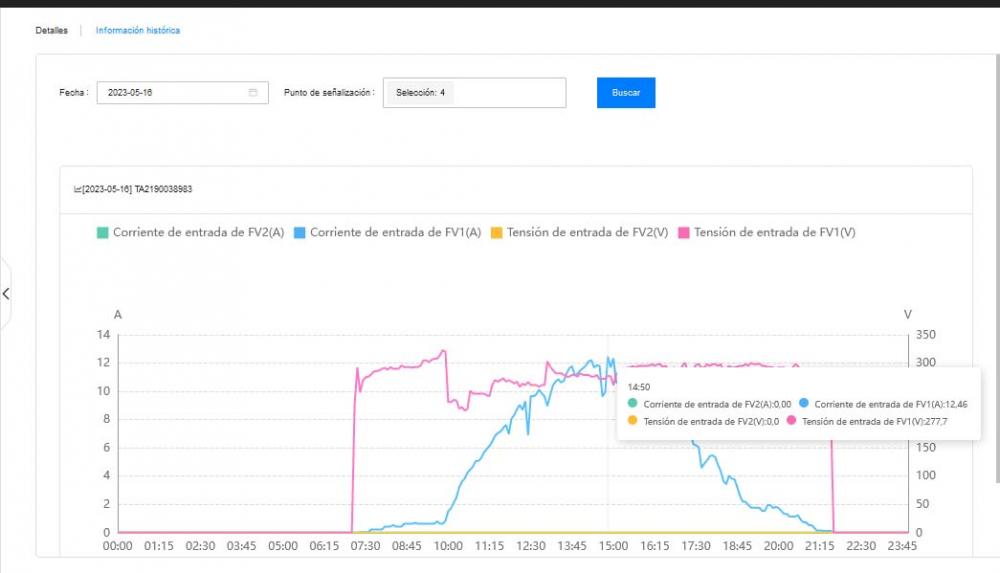

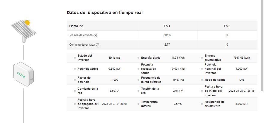

Tiene 2 strings y el inversor es el Sun2000 4KTL. La potencia máxima la da sobre las 15:00 horas.Archivo adjunto 30019
No me cuadra que teniendo orientación SO parece que tengas mayor potencia cuando el sol está en el E.
¿Puedes subir las gráficas de intensidad y tensión de los 2 strings?
Pues no se donde puedo mirar eso. Me he conectado al inversor y he capturado la gráficaArchivo adjunto 30020 de hoy.

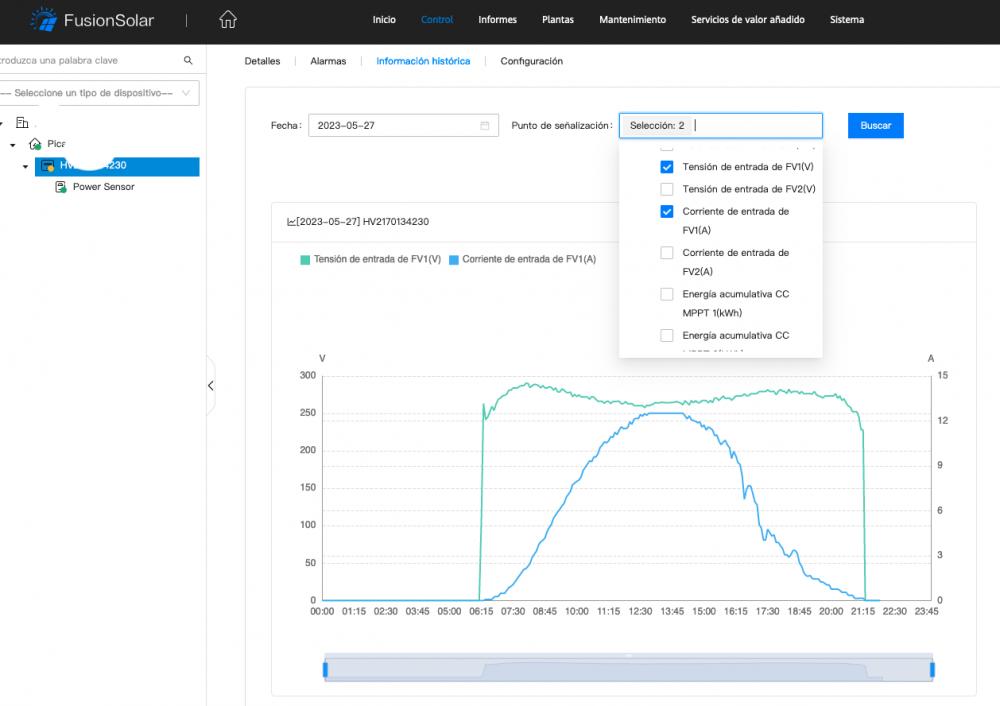

Te adjunto un pantallazo de cómo obtener las gráficas desde la web con usuario instalador.
Archivo adjunto 30022

Uno de los motivos es que esas placas tienen una intensidad superior a 12,5A, por lo que el Huawei limita la producción cuando se llega a ese límite y no le sacas todo el provecho a esas placas.

Cierto, pero esas placas tienen una intensidad a potencia máxima de 12,8A, así que pierde menos de un 3%...tiene que haber algún otro motivo...

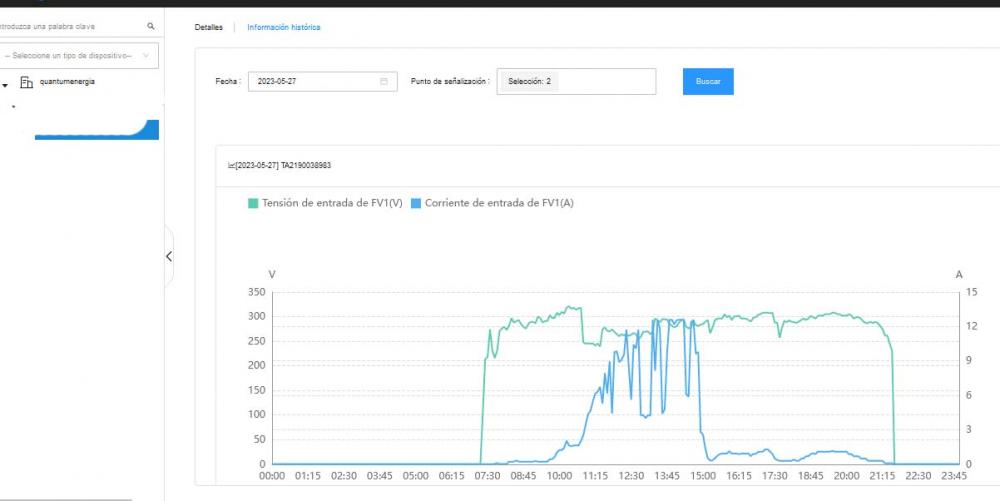

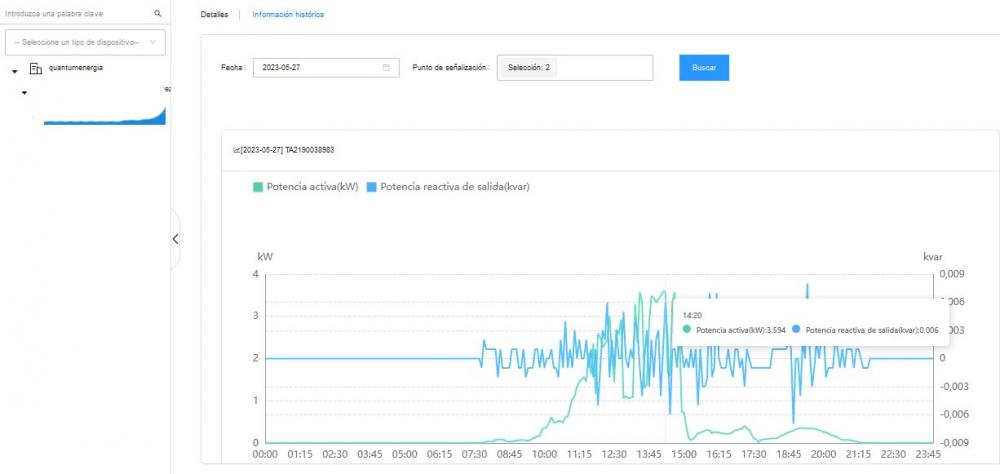

Te adjunto dos gráficas que he podido capturar a través de la web.
Archivo adjunto 30023
Archivo adjunto 30025
Archivo adjunto 30026
Sube un día completamente soleado, y las gráficas de ambos strings FV1 y FV2.

Veo 2 cosas a simple vista:
1) Sólo tienes conectado un string con todos los paneles en serie, lo cual es correcto.
2) Sobre las 10 de la mañana tienes una caída de tensión y después la tensión se vuelve bastante inestable. Fíjate en mi gráfica y verás la diferencia.
¿Seguro que no tienes alguna sombra?
Algo raro pasa con ese string, tal vez el instalador pueda repasar las conexiones de los paneles.

Sobre las 10 de la mañana si hay un poco de sombra por un pequeño torreón de medio metro de altura que hay por encima de las placas. Pero esa sombra dura escasamente 1 hora o menos y a partir de ahí todo sol sin sombra alguna.
No me cuadra lo que dices, a partir de las 10 ya no recupera la tensión inicial y está por debajo de 300V hasta las 15h y a pleno sol no debería bajar de ese valor con 8 paneles. Creo que esa sombra es más problemática de lo que piensas y/o hay algún otro problema.

Se sigue sin entender el efecto de una sombra "pequeña" en un string único sin optimizadores: es enorme. El panel con la sombra aumenta mucho su resistencia y hace que los montados en serie también estén "en sombra". Hasta la sombra de una antena se nota en la producción.
Prueba a dividir en dos string o ponerle optimizador al panel o los paneles con la sombra.

Parece una tonteria pero por voltaje me da que estas mas cerca de tener 7 placas conectadas que 8, aunque los voltajes oscilen estas mas cerca de tener 7 que 8.
No estaria mal mirar que no hayan dejado una placa sin conectar.......yo he conocido casos de hasta 4 placas que se les han olvidado......:-)

Están todas las placas en el mismo tejado inclinado. Y están en 1 string conectados según la gráfica. En el inversor tiene pinchado un cable rojo en un conector y al lado otro conector cable negro. No entiendo nada sobre instalación. Y lo que si he visto es una sombra de unos 20 centímetros en dos placas montadas horizontalmente la cual desaparece sobre las 14h. Las otras 6 placas verticales no tienen sombras desde las 11:30h.

Hubiese estado bien que nos hubieses explicado esto desde un principio....
Te recomiendo que involucres al instalador y que te ofrezca una solución, probablemente instalando optimizadores, ya que por lo que explicas dividir en dos strings no es viable.
