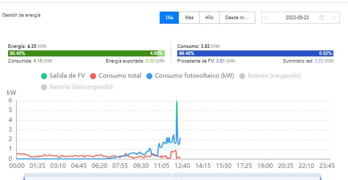

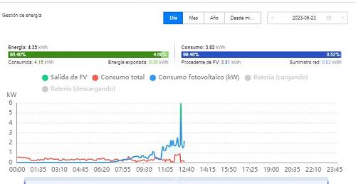

    Mi instalación con un inversor como el que indicas tiene 12 placas de 450 Wp lo que supone 5,4 kWp, lo que difiere muy poco de los 5,5 que tendria la tuya. Pronto hara 2 años que esta en funcionamiento sin ningun problema en el inversór. Mi instalación en condiciones normales suele llegar a 4,6 kW al mediodía, no obstante en momentos puntuales, con el sol que surge entre las nubes y la temperatura es fria he llegado a ver picos que superan los 6 kW, eso si puntualmente. Los datos los actualiza el monitor cada 5 minutos y valores como estos no aparecen repetidos en puntos contiguos, por lo que deben durar muy poco tiempo, pero se ve que el inversor genera potencias puntuales por encima de su potencia nominal. Mi instalador me dijo, cuando le consulte las primeras veces que lo vi, que el equipo esta preparado para ello. No creo que en tu caso haya muchas diferencias con el mio. Es habitual utilizar inversores con potencia nominal inferior a la potencia pico de las placas y tengo entendido que se considera admisible hasta la relación 1,2 (en algunos documentos he visto que hasta 1,3) entre esta potencia pico y la del inversor.
    Editado: Acabo de ver que en un momento en que ha salido el sol entre las nubes ha quedado registrado un pico como los descritos:

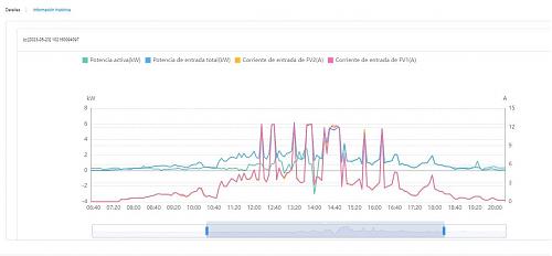

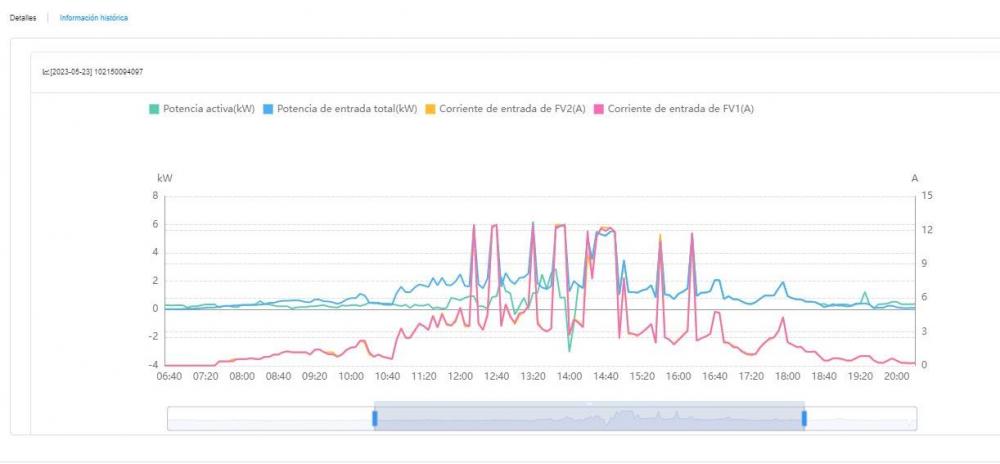

    Hola de nuevo:
    Ayer tuve un día muy movido en cuanto a la aparición de picos que superan ampliamente la potencia nominal del inversor (5 kW) incluyendo algunos que parece que se mantuvieron durante varios minutos, en contra de lo que yo creia anteriormente.
    He sacado el gráfico de las potencias e intensidades de las dos cadenas y parece que el inversor limita las corrientes a 12,5A.
    Te adjunto el gráfico por si es de tu interes:
Nombre: PicosMultiplesR.jpg
Visitas: 56
Tamaño: 36,0 KB
    Sí, efectivamente ese es el límite de intensidad del inversor por string. Muchas gracias por la información!
