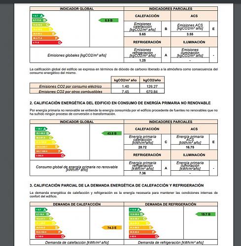

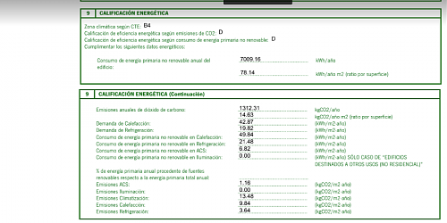

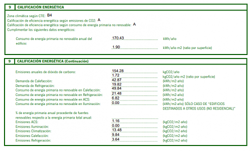

    Buenas, pues estos son los datos. Teniendo en cuenta de que según pvgis mi producción anual sería de 6000kWh.
    Pre:
    Post:

    Vamos por partes, por un lado está el certificado energético, que lo hace el certificador y lo presenta en la administración. La administración lo revisa y te envía la etiqueta energética, que es lo que le vale a hacienda. La etiqueta la puedes ver en este artículo:
    https://certific.es/como-conseguir-l...-vivienda.html
    Y en esa etiqueta aparece el consumo de tu vivienda. Vale pues tienes que tener 2 etiquetas con 2 consumos, y ahí tiene que haber una reducci´n del 30%
    Pre:

    Vale, creía que con el consumo anual que había puesto, era suficiente. Estas son las etiquetas.
    https://ibb.co/3CfYp49
    https://ibb.co/Fzm00wX

    Pues ya lo tienes, en la declaración de la renta hay 2 casillas en las que tienes que poner esos valores de las etiquetas, 78,13 antes y 1,90 despúes. Has reducido mucho más del 30% imagino que habrás hecho más mejoras para llegar a esa reducción a parte de las placas, no?

    Pues no... Imagino que al tener toooodo eléctrico (incluso termo), influye
    La generación es de 6000kWh y la demanda de 7000kWh, según pude ver en los adjuntos anteriores.
    Por otro lado, supongo que los datos los cruzarán, es decir, si pongo los números de registros y el pre y post, de alguna forma lo comprueban?

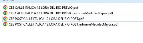

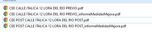

    Yo tengo 4 pdf
    Aplicar la desgravación en la Declaración de la Renta (con video)-captura.jpg
    y dentero de ellos pues imagino que habrá lo que su nombre dice, un estudio de antes y de despues
    Pero así una etiqueta como tal no tengo
    he llamado a la junta de andalucia y me dicen que con mi referencia catrastal si esta registrado pero yo no tengo niguna etiqueta

    Cita Iniciado por NanospeedGamer Ver mensaje
    Yo tengo 4 pdf
Nombre: Captura.JPG
Visitas: 71
Tamaño: 23,9 KB

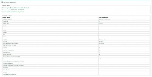

    No tienes un documento de la junta de Andalucía, un formulario relleno. Pues en ese al final, debería venir, al menos el mío es así.
    oct 2022
    133
    Predeterminado Re: Aplicar la desgravación en la Declaración de la Renta (con video)
    Que va, no tengo nada de eso, Tengo un registro de que alguien a presentado algo, pero ni veo el que ni como ni nada
    que chapuzas esta gente. fui a la web de la junta y ahi buscando puse la referencia catrastal y me salio que lo presentaron, pero yo o tengo nada ni puedo descargar nada de nigun sitio
Nombre: junta.jpg
Visitas: 85
Tamaño: 53,9 KB
    Parece que está presentado, debería haber dos registros en la web de la junta, el anterior y el posterior. De todas formas, pregunta a la empresa que te instaló, porque ellos si lo tienen, dado que fueron presentados en la junta.
