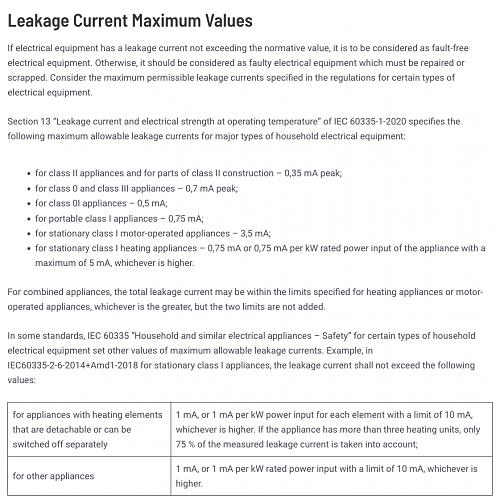

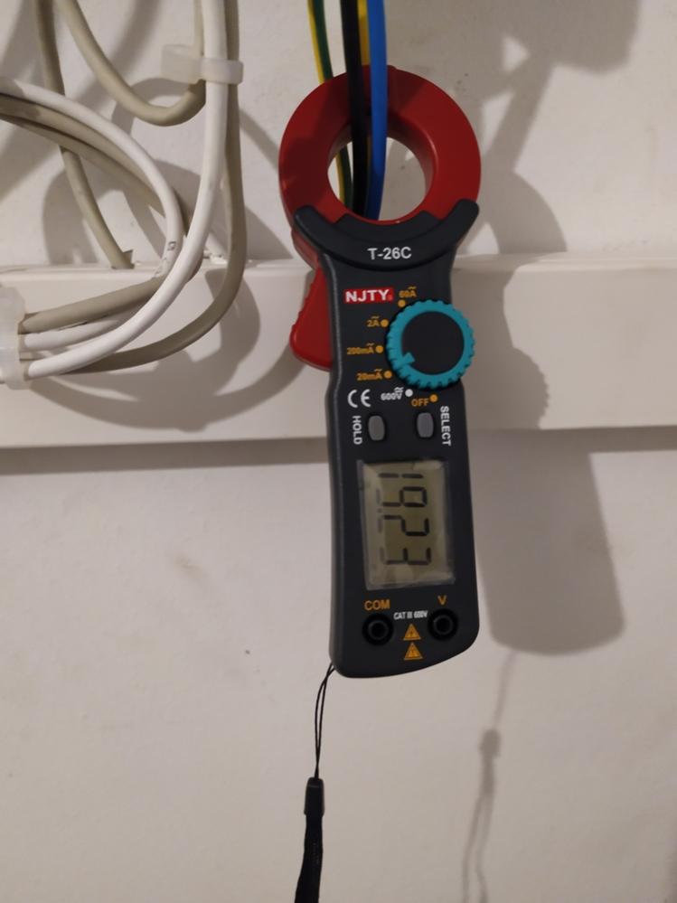

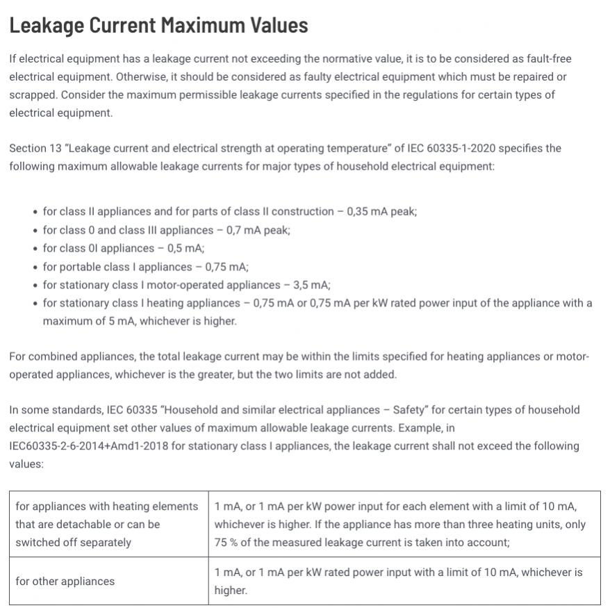

    Gracias a la "inspiración" de MLC me he hecho con una pinza igual que la suya y he medido en condiciones de lluvia y seco, fugas de 9mA en funcionamiento y 3mA en modo espera (standby nocturno) de mi inversor Huawei 2000 3KTL-L1 sin baterías.
    Sé que en la normativa IEC 60335 se habla de límites maximos de fuga de 3,5 y 5mA (10mA) respectivamente para los dos tipos de dispositivos Clase I. Pienso que el inversor cae en una de estas dos categorías, pero no estoy seguro.
    ¿Alguien sabría decirme qué límites se establecen en la normativa española para las corrientes de fuga máximas en el ámbito doméstico y/o si existen límites específicos para inversores/generadores?

    Pues siguiendo con el medidor de fugas, hoy con lluvia y bajadas de temperatura la medida supera los 19 mA. Tengo activado el diferencial de 300 mA, si tuviera el de 30 posiblemente en algun momento me hubiera saltado.
    Lo que queda claro es que con la lluvia las fugas se incrementan.
