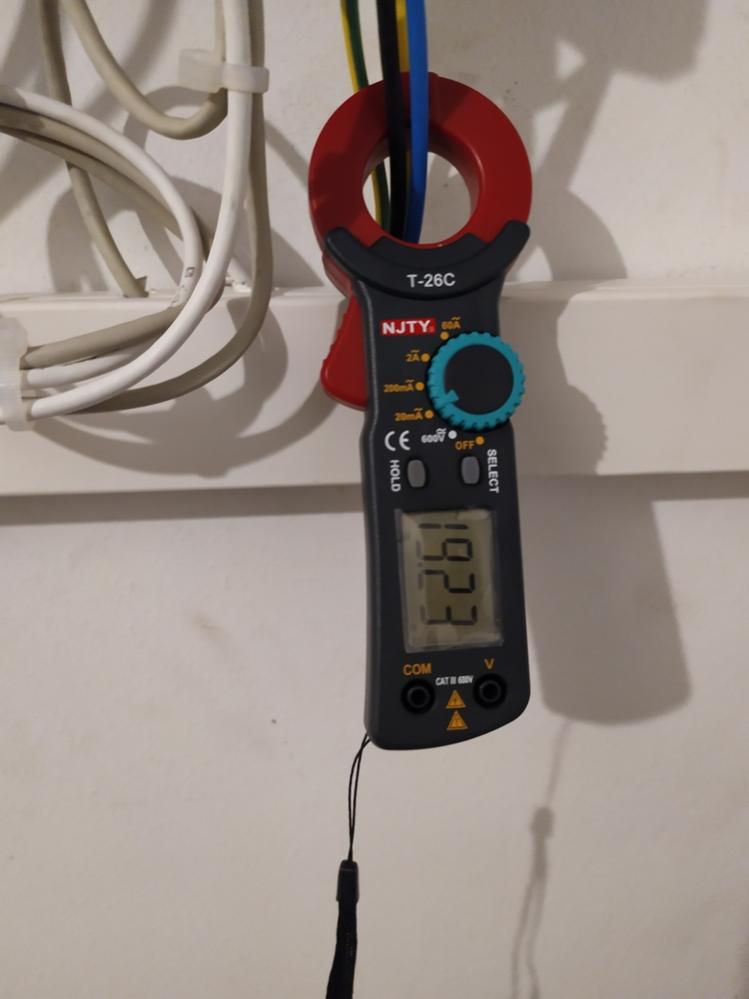

MLC Pues llego la lluvia:
Esta noche ha empezado a llover con suavidad y cuando he ido a ver el inversor su diferencial (el de 30 mA que tenia conectado) estaba disparado. Un par de horas antes todo estaba normal.
He conmutado al de 300 mA y cuando se han conectado las baterias la fuga ha pasado de los 3 mA que se predentan vuando el diferencial esta disparado a 19,8 mA que es un valor mas elevado del habitual.
Seguiré observando y os ire contando lo que vaya ocurriendo.
Esta noche ha seguido lloviendo y no he tenido incidencias cosa lógica pues estaba conectado el diferencial de 300 mA. Esta mañana la pinza indicaba que las fugas eran ligeramente mas bajas que anoche, quedando en el entorno de 18,5 mA.
Por otro lado he estado viendo algunas pruebas realizadas con diferenciales de Sneider Superinmunizados como el que me ha montado el instalador y he visto que los ensayos de disparo, provocan este con valores en el entorno de los que tenia anoche.
En los proximos dias un electricista profesional vendra con una pinza de mas "categoria" y compararemos la coincidencia entre las medidas de su equipo y mi pinza de bajo coste.
Mi impresión es que la instalación del diferencial de 300 mA resuelve el problema y en cuanto a la seguridad de la instalación de distribución domestica queda garantizada dado que su linea tiene un diferencial de 30 mA, autorearmable, que hace años monte por los disparos que tenia con motivo de las tormentas.
Seguire comentando las novedades que se presenten.

Gracias a la "inspiración" de MLC me he hecho con una pinza igual que la suya y he medido en condiciones de lluvia y seco, fugas de 9mA en funcionamiento y 3mA en modo espera (standby nocturno) de mi inversor Huawei 2000 3KTL-L1 sin baterías.
Sé que en la normativa IEC 60335 se habla de límites maximos de fuga de 3,5 y 5mA (10mA) respectivamente para los dos tipos de dispositivos Clase I. Pienso que el inversor cae en una de estas dos categorías, pero no estoy seguro.
¿Alguien sabría decirme qué límites se establecen en la normativa española para las corrientes de fuga máximas en el ámbito doméstico y/o si existen límites específicos para inversores/generadores?

Pues siguiendo con el medidor de fugas, hoy con lluvia y bajadas de temperatura la medida supera los 19 mA. Tengo activado el diferencial de 300 mA, si tuviera el de 30 posiblemente en algun momento me hubiera saltado.
Lo que queda claro es que con la lluvia las fugas se incrementan.

MLC Pues siguiendo con el medidor de fugas, hoy con lluvia y bajadas de temperatura la medida supera los 19 mA. Tengo activado el diferencial de 300 mA, si tuviera el de 30 posiblemente en algun momento me hubiera saltado.
Archivo adjunto 30697
Seria interesante ver si cuando desconectas el PV y, o, la bateria disminuyen las fugas, para ver si te provienen de la parte de DC. No es que tuviera mucha solución, pues creo que ese inversor no tiene aislamiento galvánico, pero por curiosidad..

Cuando se dispara el diferencial, cosa que ocurre con el de 30 mA, el medidor marca una fuga en el entorno de 3 mA.

Estoy curioseando las fugas habituales de los cables de tierra con tiempo seco y son las siguientes:
Batería 4
Sobretensiones continua 0
Placas 0
Inversor 6
Salida fase y neutro del inversor 13 mA y cuando llueve llega a 29 mA
