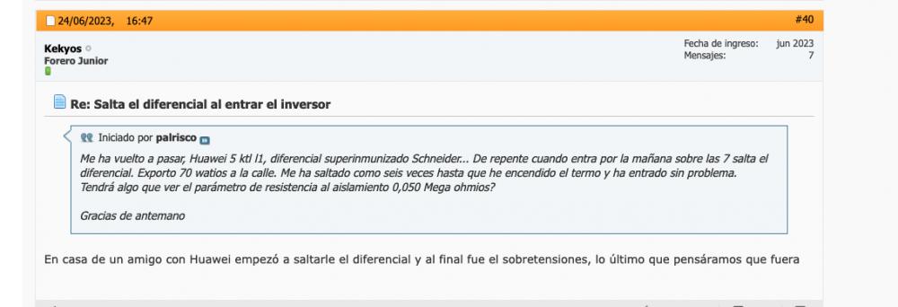

Recuerdas algún detalle más de este hilo para poder buscarlo? Por seguir buscando posibles causas a mi problema
He estado buscando y no lo encuentro, pero recuerdo que en él, un forero decía tener montados unos sobretensiones chinos y ante la deseperación de no encontrar la causa de los disparos del diferencial su instalador los cambió por unos de marca y le solucionó el problema presuntamente.
En otro hilo Photon también menciona los sobretensiones cómo posible causa https://www.solarweb.net/forosolar/f...-inversor.html.
y en el mismo hilo....
Archivo adjunto 30844
Una opción para diagnosticar el problema sería desconectarlos y ver qué pasa....
