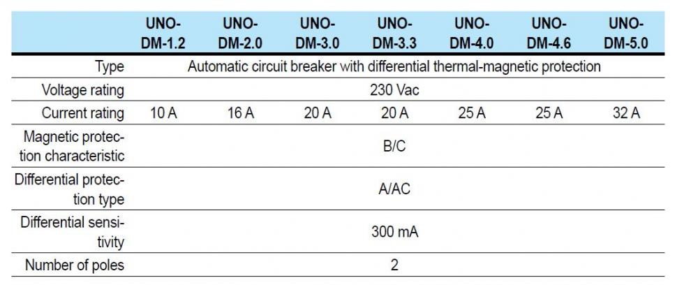

    tiomiguel está desconectado Forero
    mar 2017
    canarias
    342
    Predeterminado Re: Salta el diferencial al entrar el inversor
    Pues mi inversor ABB recomienda poner un diferencial en su circuito... de 300mA
    Así lo hehhecho. Mi instalación está legalizada. Tengo puesto el diferencial en la salida AC del inversor, junto con un magentérmico de 25A aguas arriba del diferencial. a su vez, este magnetotérmico va conectado a una bornera, de donde salen los demás circuitos, protegidos por diferenciales de 30 mA... Pero tengo uno de 300 mA
    en resumen, de arriba aabajo IGA --- sobretensiones--- bornera y de aqui sale el circuito al inversor con el dif de 300 mA y los demás circuitos con diferenciales de 30 mA
    The use of an AC type circuit breaker with differential thermal magnetic protection with tripping
    current of 300 mA is advisable so as to prevent false tripping, due to the normal capacitive
    leakage current of photovoltaic modules.

    Al instalar diferenciales en serie o en cascada de la misma sensibilidad, la manera de garantizar la selectividad, que salte solo el de la zona afectada y no el de nivel superior o de cabecera, es que este último sea selectivo.
    Los diferenciales selectivos tienen un retardo que evita que salten, sin ser necesario, antes de los que están aguas abajo.
    Si el diferencial debe ser de 30, 300, clase A, AC.. lo define el REBT
