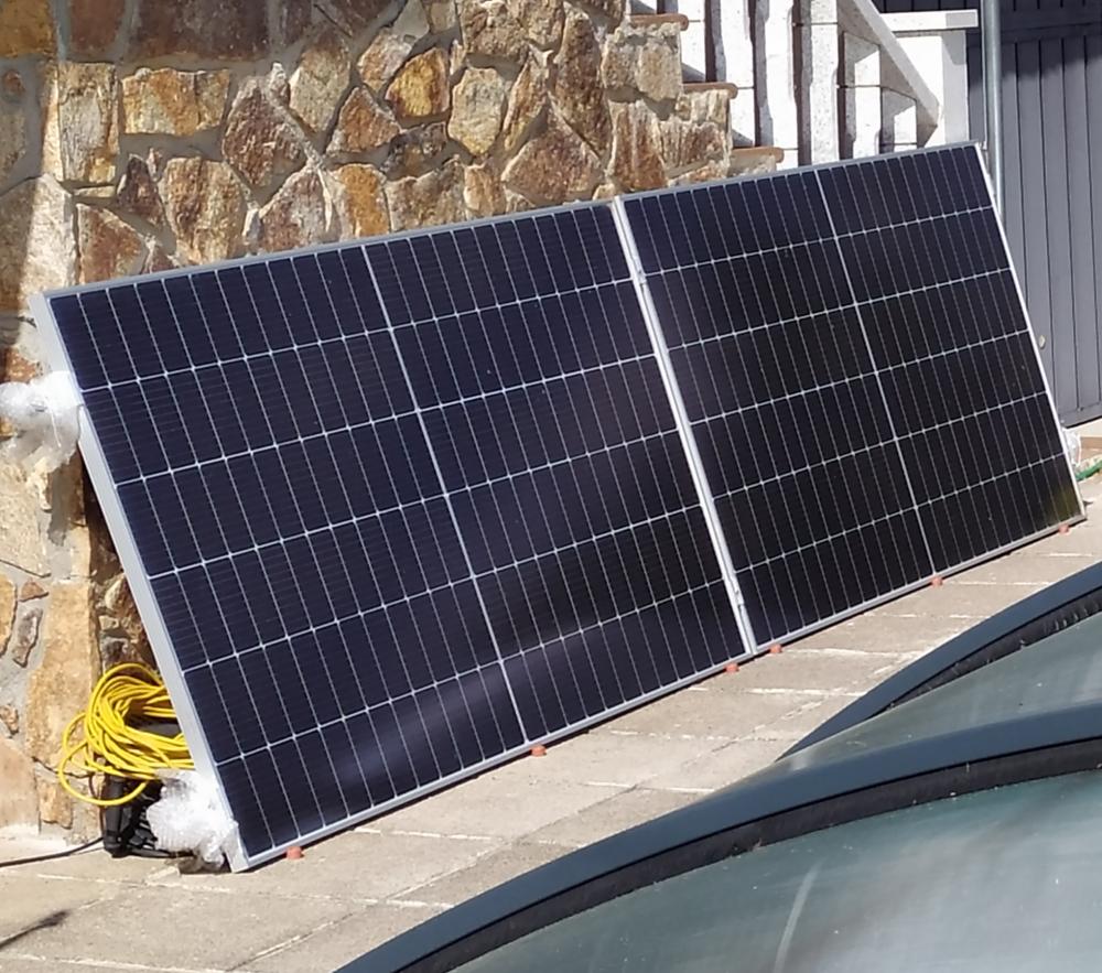

    Pues yo tengo montado en pruebas, antes de subirlo al tejado, un kit como esos.
    Estoy probando las interferencias que me puede provocar con una instalación clásica con un inversor Huawei con baterias. Esas dos placas estan pensadas para situarlas en el tejado en orientaciones este y oeste, para ampliar la captación de energia en las primeras y ultimas horas de sol.
    Aqui esta el tinglado como esta montado ahora, en orientación sur pegado a la piscina y con 75º de inclinación, es como menos me estorba y no tengo sombras salvo en la salida y puesta de sol:

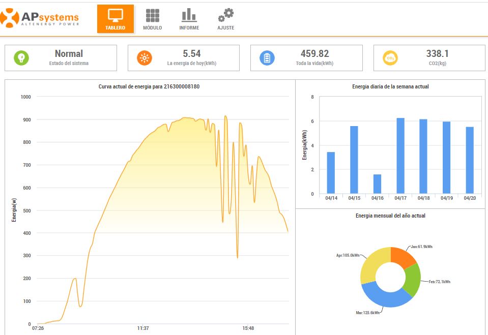

    En cuanto a rendimiento este esta siendo el de hoy:
    Autoconsumo, sin verter a eléctricas, autoinstalación con microinversores-aps200423captura.jpg

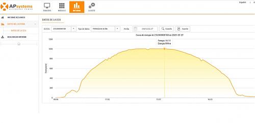

    y como curiosidad el mes pasado me daba mas energia al mediodia, llegando el microinversor a recortar la producción a 1000W. Ahora no llega a 1000W porque al mediodia el sol esta mas elevado y como tengo las placas casi verticales da sobre las placas con mas inclinación que el mes pasado.
    Autoconsumo, sin verter a eléctricas, autoinstalación con microinversores-aps270323captura.jpg

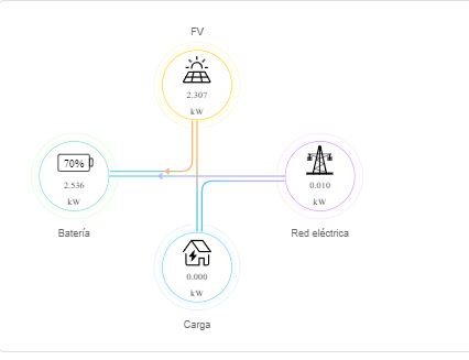

    Como curiosidad y por si le interesa a alguien he detectado que el sistema de monitorización de Huawei no detecta la entrada de energia desde los paneles anadidos, sencillamente da una medida de consumo de la instalación menor de la real descontado de este gasto la aportación que estan realizando los paneles, cosa logica pues la entrada de la producción del microinversor la hago al cuadro de la piscina para aprovechas sus protecciones.
    Pero lo que me llama la atención es que cuando el microinversor da suficiente potencia para alimentar todo el consumo de la instalación, el excedente va a las baterias si no estan llenas. Yo pensaba que el inversor del Huawei cargaba las baterias con la corriente continua excedente de las placas, pero por lo que observo tambien puede utilizar este excedente que va a parar al circuito de la casa en alterna para cargar las baterias.
    Aqui se muestra una situación de hace unos minutos:
    Nombre:  Captura2204b.JPG
Visitas: 844
Tamaño: 16,8 KB
    Se observa que al sistema le entran 2307 W de las placas, está no se si recibiendo o enviando 10 W a la red, pero está cargando 2536 W a las baterias, o sea unos 200 W mas de lo que recibe. Por logica eso solo puede proceder del microinversor....
