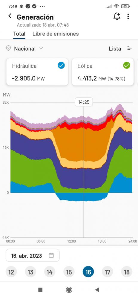

    Predeterminado Re: ¿Final de ciclo en la fotovoltáica?
    Lo de construir hidraulica de bombeo no es tan sencillo, primero porque cuesta dinero realizarlo y segundo porque en este pais TODO esta prohibido, y no puedes anegar así a la ligera una zona, por eso ahora mismo no se oyen hablar de ello.
    De hecho ya existen estos bombeos en algunos sitios. Aqui tienes las curvas de producción de hace un par de dias y tienes una cantidad significativa de producción hidraulica negativa. Logicamente eso son los bombeos:
    ¿Final de ciclo en la fotovoltáica?-screenshot_2023-04-18-07-49-24-307_es.asseco.ree.jpg
    Franco nos dejo una España con abundantes embalses a los que se pueden dar nuevas utilidades y es mas yo creo que es obligado darselas. Hay bastantes rios donde hay cadenas de embalses donde la cola de uno llega al dique del anterior y aqui no es necesario inundar nada que ya no lo esté. Un ejemplo cercano a Madrid en el río Alberche: Picadas y San Juan, o en el Lozoya: El Atazar y El Villar.
    Ciertamente se requieren inversiones puesto que en estos lugares suele haber turbinas para generación pero no instalaciones de bombeo que habria que construir o sustituir las turbinas por otras reversibles.
    Logicamente estas inversiones deben amortizarse y de alguna forma hay que garantizar esta amortización a quien realice estas obras, pero también hay que repartir los beneficios con las fotovoltaicas que generan la energia que necesitan estos bombeos.
    A la vista de este gráfico ¿que pasaria si a la hora citada todas las fotovoltaicas afectadas por tarifas indexadas pusieran sus inversores a vertido 0?.
