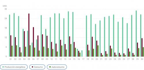

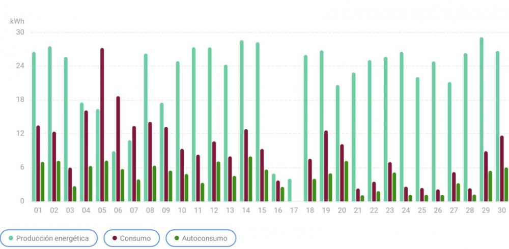

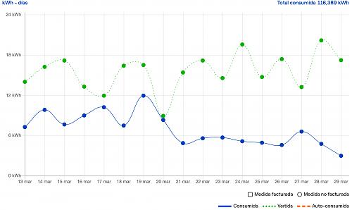

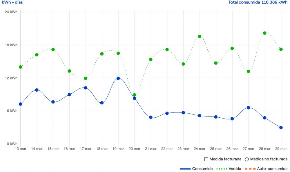

    Hola, tengo edistribución y mirando los datos de ellos con los de mi inversor veo una discrepancia constante de unos 3-5 kWh por día de la energía que vierto a la red
    Datos de edistribucion
    (Vertida en la distribuidora no coincide con mis datos de inversor-screenshot-2023-03-31-10.48.20.jpg
    Datos de mi inversor
    Vertida en la distribuidora no coincide con mis datos de inversor-screenshot-2023-03-31-11.00.08.jpg
    ¿A qué se puede deber esto? Como dato, hay una conexión que no pasa por el cuadro (el motor de la piscina) y por eso hay diariamente una discrepancia de 2-3 kWh por día en la de consumo.

    Buenas, en mi caso la diferencia de exportado con edistribución está al torno de 6W a favor de ED y lo que yo exporto, igual más o menos, 6W a mi favor, es decir, en el inversor sale que exporto menos.
    Algo habrán hecho con la última actualización del firmware que ahora las diferencias son menores que antes pero ni mucho menos llegaban a los 2kWh diarios como es tu caso.
    Lo que si he notado es que a veces y sobre todo en días de nublados dónde hay mucha fluctuación, es que veo consumos en 0kWh y eso es imposible ya por el echo de tener nevera, router y algún enchufe inteligente.
