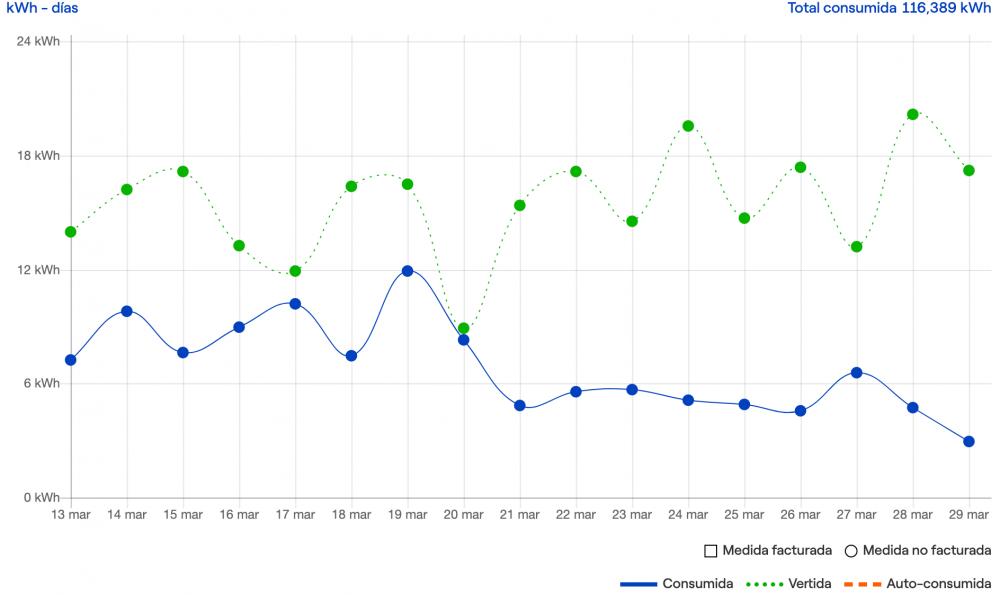

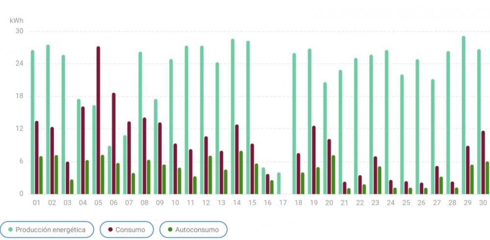

Hola, tengo edistribución y mirando los datos de ellos con los de mi inversor veo una discrepancia constante de unos 3-5 kWh por día de la energía que vierto a la red
Datos de edistribucion

Datos de mi inversor
Archivo adjunto 29742
¿A qué se puede deber esto? Como dato, hay una conexión que no pasa por el cuadro (el motor de la piscina) y por eso hay diariamente una discrepancia de 2-3 kWh por día en la de consumo.

Buenas, en mi caso la diferencia de exportado con edistribución está al torno de 6W a favor de ED y lo que yo exporto, igual más o menos, 6W a mi favor, es decir, en el inversor sale que exporto menos.
Algo habrán hecho con la última actualización del firmware que ahora las diferencias son menores que antes pero ni mucho menos llegaban a los 2kWh diarios como es tu caso.
Lo que si he notado es que a veces y sobre todo en días de nublados dónde hay mucha fluctuación, es que veo consumos en 0kWh y eso es imposible ya por el echo de tener nevera, router y algún enchufe inteligente.
