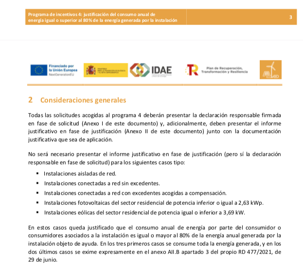

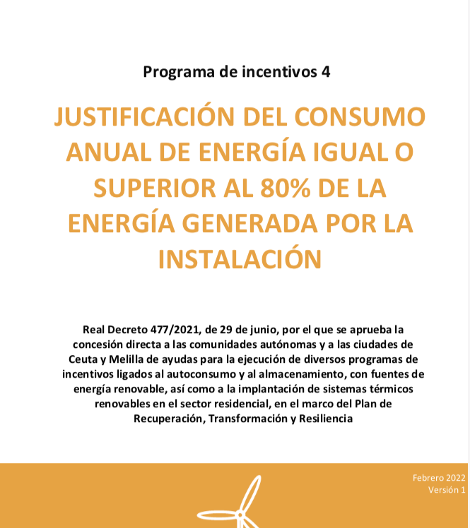

    Podrías ampliar la información sobre este documento, llevo dos horas dando vueltas por la web del IDAE y no doy con el.
