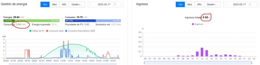

    Pues a mí no me cuadra,
    Poniendo el precio de excedentes a 0.11€/kwh y vertiendo unos 24kwh al dia la app me calcula unos ingresos diarios de 0.65€, cuando deberian ser 2.64€
    Mazazo está desconectado Forero
    ene 2023
    156
    Predeterminado Re: Precios electricidad en fusión solar
    Cita Iniciado por carloscsc Ver mensaje
    Pero los datos definitivos los debes de ver en la factura
    carloscsc está desconectado Forero
    dic 2022
    49

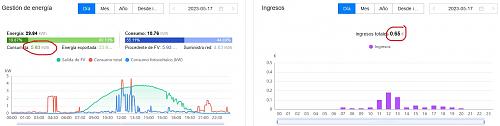

    sí claro, pero esto no me cuadra.
    nada más escribir el post me he dado cuenta de que el cálculo no lo hace con los 23.9 kwh de excedentes (Energia exportada), si no con los 5.93kwh consumidos de FV, no lo entiendo.
    5.93kwh x 0.11€ = 0.65€
    https://i.ibb.co/Ksyd2KV/error-excedentes.jpg

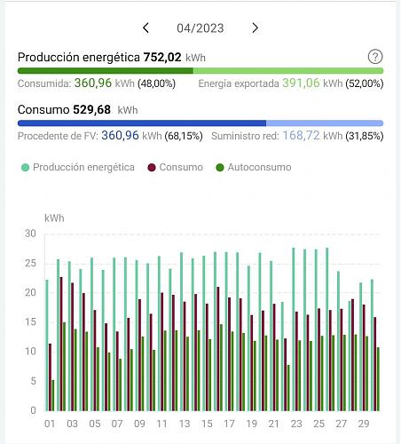

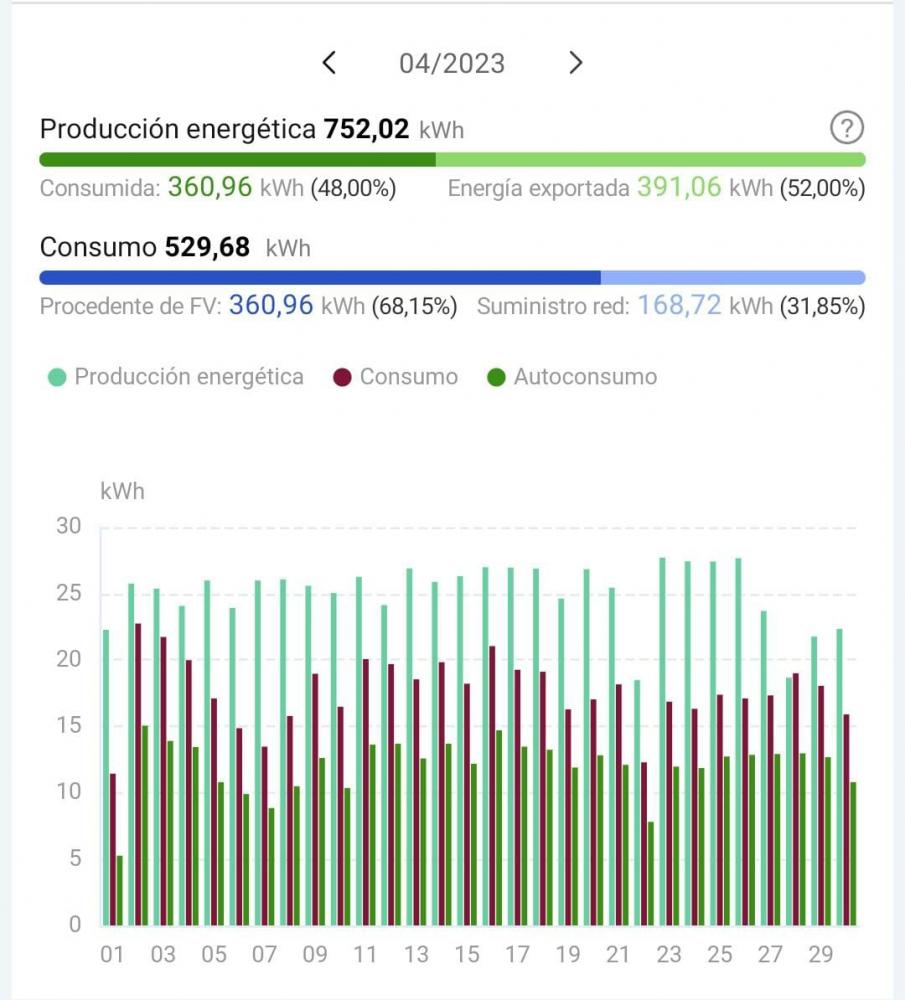

    A mi si me coincide bastante
    Tengo puesto en tarifa de electricidad 0,1066 €/kWh aunque al aceptar me aparece 0,11 €/kWh
    Y en precio de compra 0,1688 €/kWh aunque al aceptar me aparece 0,17 €/kWh
    Las cuentas en el mes de abril serian:
    He autoconsumido 360.96 kWh x 0,1688 €/kWh = 60,93 € ahorrados
    Si fuese a 0,17 €/kWh seria 61,36 €
    He exportado 391,06 kWh x 0,1066 €/kWh = 41,69 € recibidos
    Si fuese a 0,11 €/kWh seria 43,02 €
    Si sumamos el ahorro por autoconsumo con el dinero recibido seria 102,62 €
    O si lo calcula con los precios redondeados seria 104,38 €
    Puede haber un pequeño desajuste por usar dos decimales.
    Esta claro que el dinero recibido por lo exportado no tiene por que ser así, dependerá de la tarifa, pero bueno

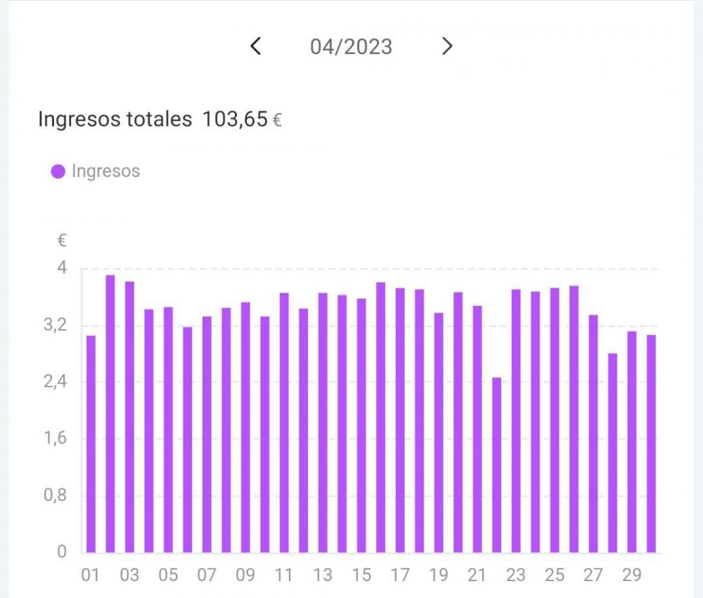

    Pues el inversor me dice que ese mes he tenido unos ingresos de 103,65€
