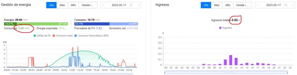

Pues a mí no me cuadra,
Poniendo el precio de excedentes a 0.11€/kwh y vertiendo unos 24kwh al dia la app me calcula unos ingresos diarios de 0.65€, cuando deberian ser 2.64€
Re: Precios electricidad en fusión solar
carloscsc
Pero los datos definitivos los debes de ver en la factura
sí claro, pero esto no me cuadra.
nada más escribir el post me he dado cuenta de que el cálculo no lo hace con los 23.9 kwh de excedentes (Energia exportada), si no con los 5.93kwh consumidos de FV, no lo entiendo.
5.93kwh x 0.11€ = 0.65€
https://ibb.co/rpyYxd5
https://i.ibb.co/Ksyd2KV/error-excedentes.jpg
Archivo adjunto 29988

Yo en "tarifa de electricidad" pongo a lo que me cobra fijo Iberdrola (0.14€/kwh) y en "precio compra" a lo que me pagan los excedentes tambien en fijo (0.10€/kwh) y LOS CÁLCULOS ME LOS HACE MAL.
El dato que aparece como "ingresos hoy" no me coincide con nada

carloscsc
Si así es lo hace sobre los FV, algo debemos de estar haciendo mal o la App no está preparada para eso

fíjate en mi post anterior, y multiplica tus 0.10 por la energia "consumida", a ver si te cuadra
Mazazo
a mí me cuadran los datos haciendolo como digo, que no tiene sentido, porque es como si te estuviese calculando tu ahorro diario en € de energia consumida de la FV, pero eso yo no lo considero un "ingreso"
carloscsc
No me cuadra con ningún dato. No se qué narices hace la app

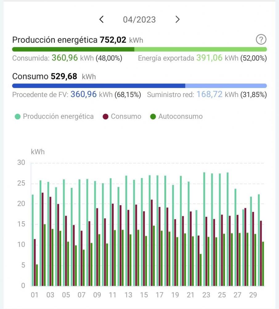

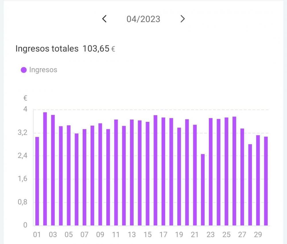

A mi si me coincide bastante
Tengo puesto en tarifa de electricidad 0,1066 €/kWh aunque al aceptar me aparece 0,11 €/kWh
Y en precio de compra 0,1688 €/kWh aunque al aceptar me aparece 0,17 €/kWh
Las cuentas en el mes de abril serian:
He autoconsumido 360.96 kWh x 0,1688 €/kWh = 60,93 € ahorrados
Si fuese a 0,17 €/kWh seria 61,36 €
He exportado 391,06 kWh x 0,1066 €/kWh = 41,69 € recibidos
Si fuese a 0,11 €/kWh seria 43,02 €
Si sumamos el ahorro por autoconsumo con el dinero recibido seria 102,62 €
O si lo calcula con los precios redondeados seria 104,38 €
Puede haber un pequeño desajuste por usar dos decimales.
Esta claro que el dinero recibido por lo exportado no tiene por que ser así, dependerá de la tarifa, pero bueno
Pues el inversor me dice que ese mes he tenido unos ingresos de 103,65€
Archivo adjunto 29998
Archivo adjunto 29999
