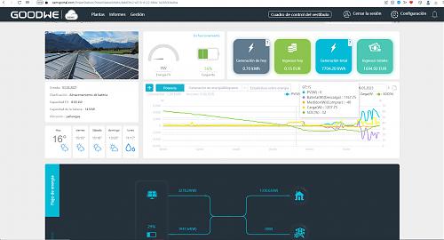

    Alguien puede explicar cómo se interpreta la gráfica

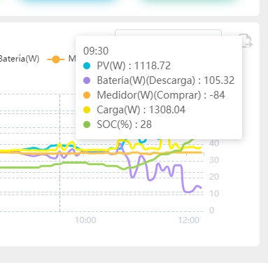

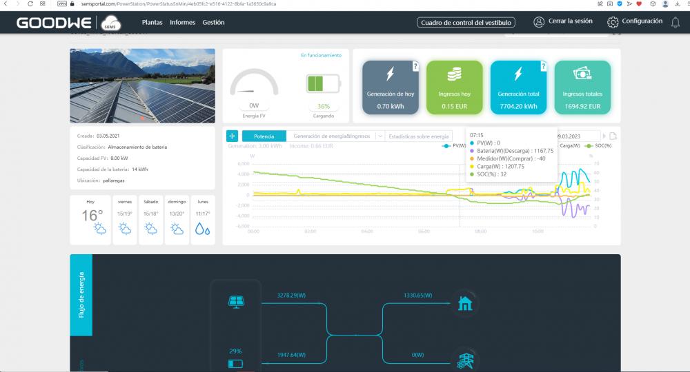

    Hola, la gráfica se interpreta:Sems-sin-titulo.jpg
    PV: Paneles Foto Voltaicos, lo que están produciendo los paneles en Vatios (W).
    Batería: La carga y descarga de la batería en Vatios (W).
    Medidor: La corriente que se importa o exporta a la red eléctrica en Vatios )W).
    Carga: Lo que se está consumiendo en total de la red eléctrica, paneles, batería o ambos, en Vatios (W).
    SOC%: Porcentaje de carga de la batería.
    Nombre:  Sin título1.png
Visitas: 84
Tamaño: 24,2 KB
    En esta gráfica se puede ver como si sumas los Vatios (W) de FV, 1118.72 + de batería 105.32 + de la red eléctrica 84, da el total de la carga: 1308.04 W.
