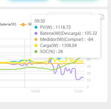

Alguien puede explicar cómo se interpreta la gráfica
Hola, la gráfica se interpreta:Archivo adjunto 29560
PV: Paneles Foto Voltaicos, lo que están produciendo los paneles en Vatios (W).
Batería: La carga y descarga de la batería en Vatios (W).
Medidor: La corriente que se importa o exporta a la red eléctrica en Vatios )W).
Carga: Lo que se está consumiendo en total de la red eléctrica, paneles, batería o ambos, en Vatios (W).
SOC%: Porcentaje de carga de la batería.
Archivo adjunto 29561
En esta gráfica se puede ver como si sumas los Vatios (W) de FV, 1118.72 + de batería 105.32 + de la red eléctrica 84, da el total de la carga: 1308.04 W.
